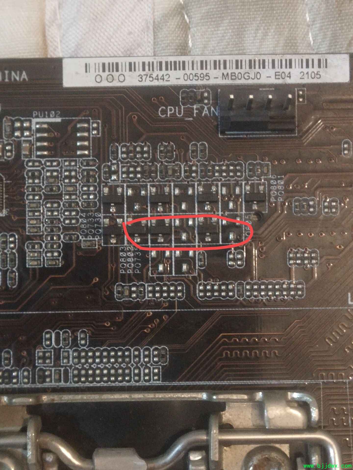

按开机键风扇启动一下就停止,再按又启动一下,。。。。。频繁的开机有时又能开机运行起来

能开机后,用示波器测CPU3路供电管,发现有一路对管无脉冲,换了管子驱动ic后能一次开机了,测这一路还是无脉冲,两天后又无法一次开机,要反复按开机键能开机

QQ图片20221125200036.jpg 有人说拆掉这些管,我觉得不妥

试机过程中pq131击穿,好像西屁优也坏了。已放弃
