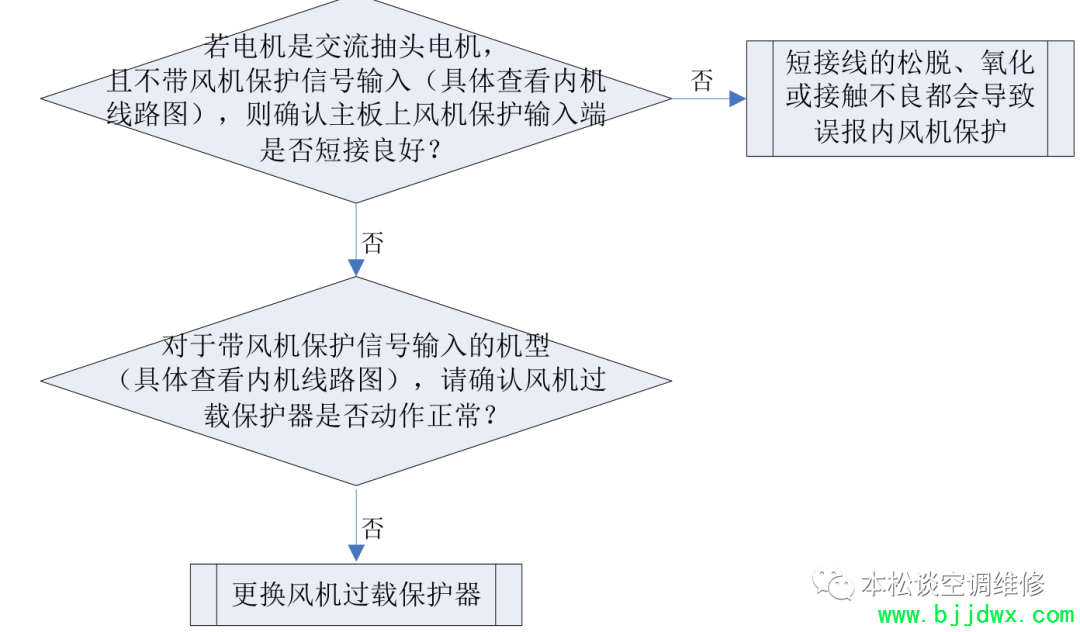

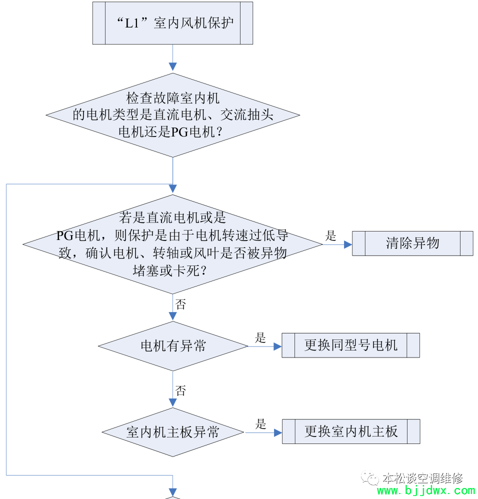

格力多联机显示L1代码是是内风机故障,有时候这个故障代码和其它代码一起出现,比如L0室内机故障。具体的查询方法请往下看。
故障显示: 室内机线控器、室内机接收灯板显示了L1
故障判断条件和方法:
检测室内机转速是否过低或停转,或是否有外部风机保护信号转入,若是,则判断为内风机保护。
可能原因:
1. 电机停转或卡死
2. 内机主板异常
L1故障排查解决:
