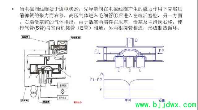

格力新款多联机“J7”从故障代码表查看是四通阀串气保护
故障显示:室外机主板、室内机线控器、室内机接收灯板显示J7
当你看到了这个故障,可能心里边儿会有疑问,这个故障来源是哪里呢?他通过什么来判定的呢?
故障判断条件和方法:
通过系统高低压力传感器检测系统的高低压力,当空调主机启动运行后,系统高、低压压力差小于0.1MPa(1Kgf/cm2)时,机组将保护停机。下图是如果设备出现J7故障,通过电脑软件要查看的数据来源,和故障的数据采集点。

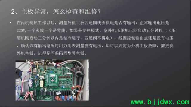

回顾一下电脑检测的高压是2.8MPa,低压是2.76MPa,说明是主板检测可能有误。怎么区别呢?是主板检测有误还是低压压力传感器呢?
下一步先从低压压力传感器开始检测,这个检测方法之前讲过两次。
发现真正的故障点
大家思考一下,外机是谁在检测低压压力?是系统的低压压力传感器,压力传感器是主板派出来的“哨兵”,用于检查系统压力,通过压力信号转变为电信号,然后把压力数据汇报给主板;我们用电脑看到的压力数据也是由它提供的。如果低压压力传感器提供了“假信息”呢?有没有这种可能?(就是压力传感器失效了)
