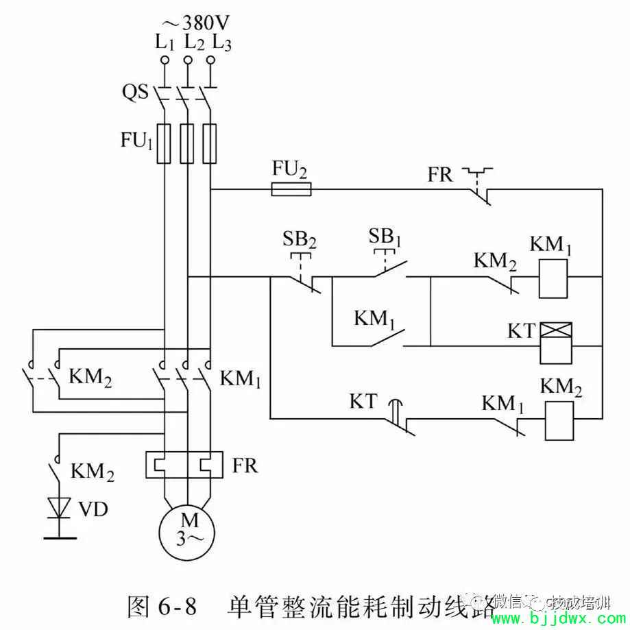

5
三相异步电动机的制动控制电路
电磁抱闸制动电路、反接制动控制电路、能耗制动控制电路

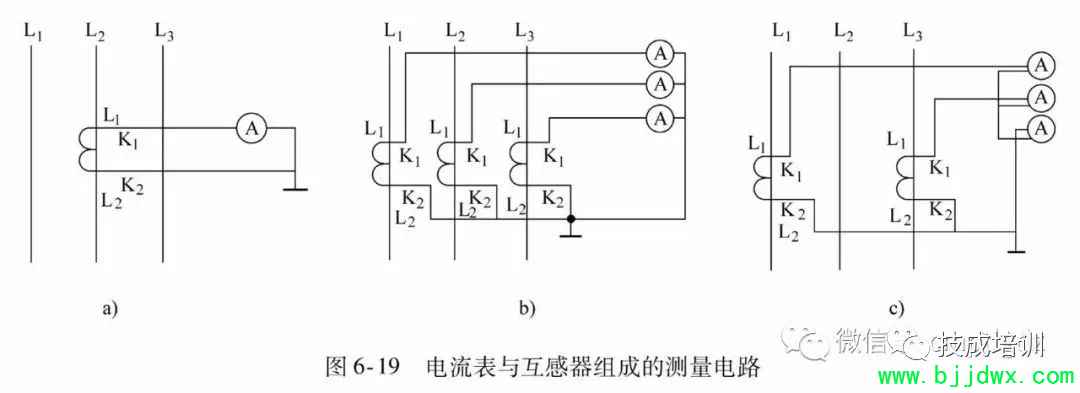

电流测量电路
测量交流大电流:

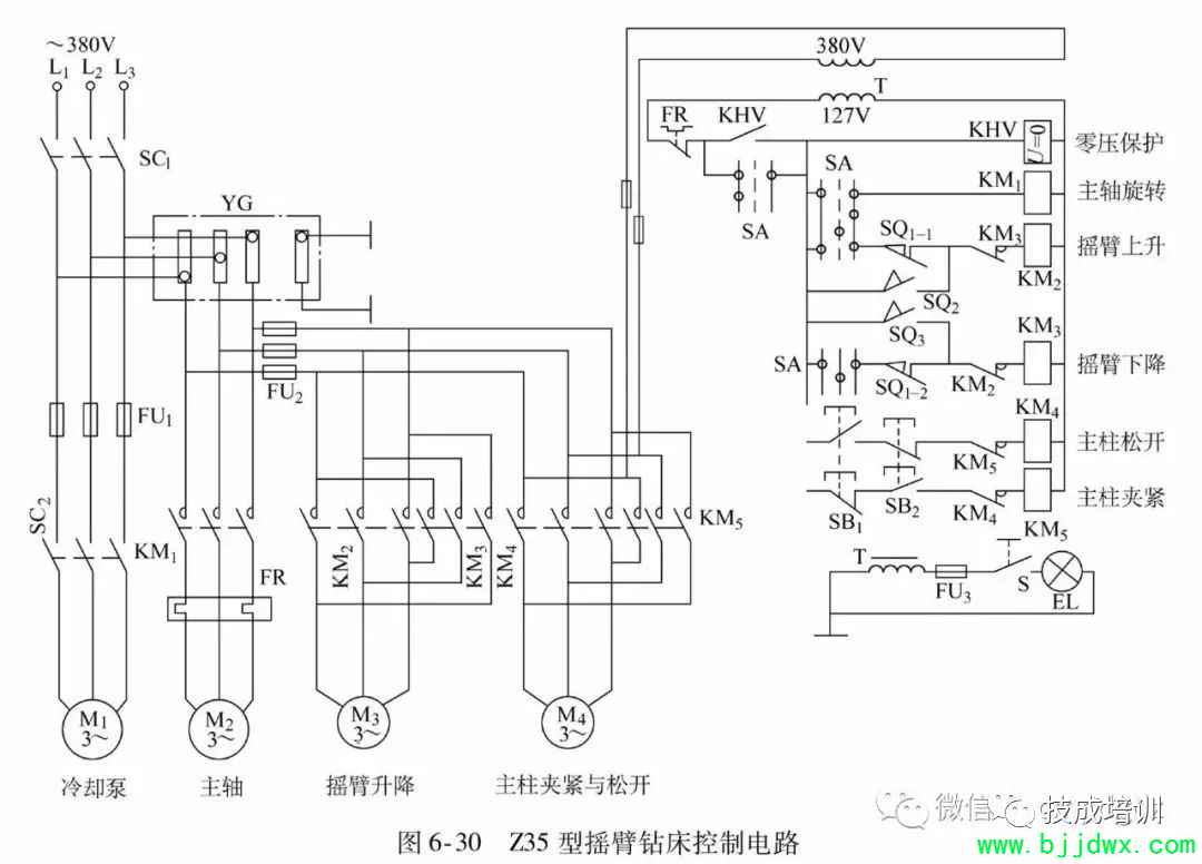

18
Z35型摇臂钻床控制电路

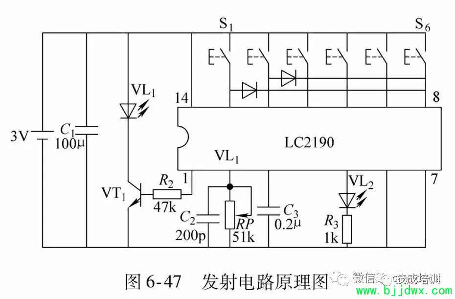

29
家用多路红外遥控电路

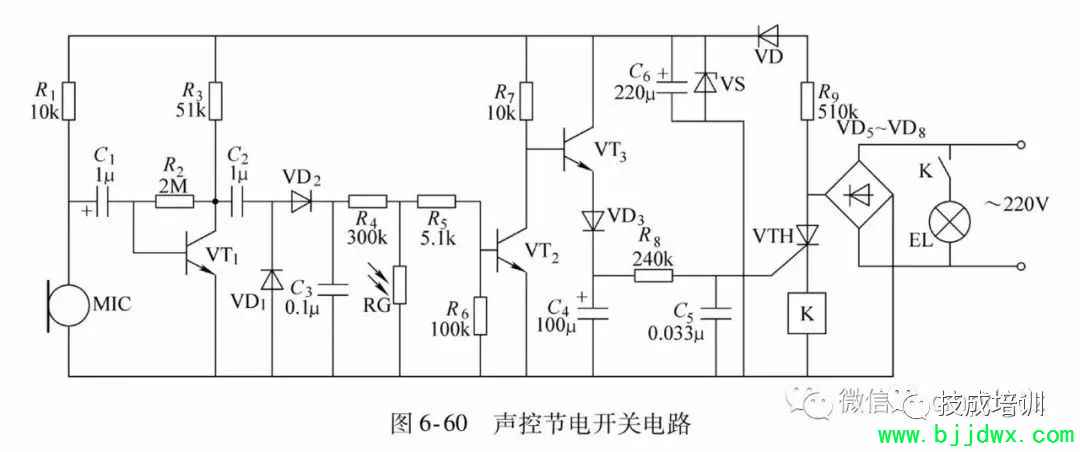

36
声控节电开关电路
