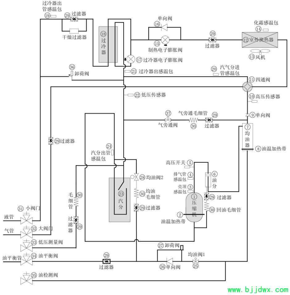

GMV5/GMV5S 多联空调机组室外机可以通过模块组合并联的形式实现,室内机同样可以由多个单元并联组成。
其工作原理如下:内机为制冷模式运行时,室外机根据室内机的运行负荷需求,相应地启动室外模块,室外换热器作为系统的冷凝器,各制冷室内机的换热器并联作为系统的蒸发器,通过室内机的送回风循环实现对室内空间的空气温湿度调节;内机为制热模式运行时,室外机模块所有的四通阀切换为得电状态,室外换热器作为系统的蒸发器,室内机的换热器作为系统的冷凝器,通过室内机的送回风循环实现对室内空间的空气温湿度调节。
2.机组工作原理图
2.1 GMV-224WM/A 、 GMV-280WM/A 、 GMV-335WM/A 、 GMV-224WM/B 、GMV-280WM/B、GMV-335WM/B 工作原理图:
2.2 GMV-400WM/A、GMV-450WM/A、GMV-400WM/B、GMV-450WM/B 工作原理图:
2.3 GMV-504WM/B、GMV-560WM/B、GMV-615WM/B 工作原理图:

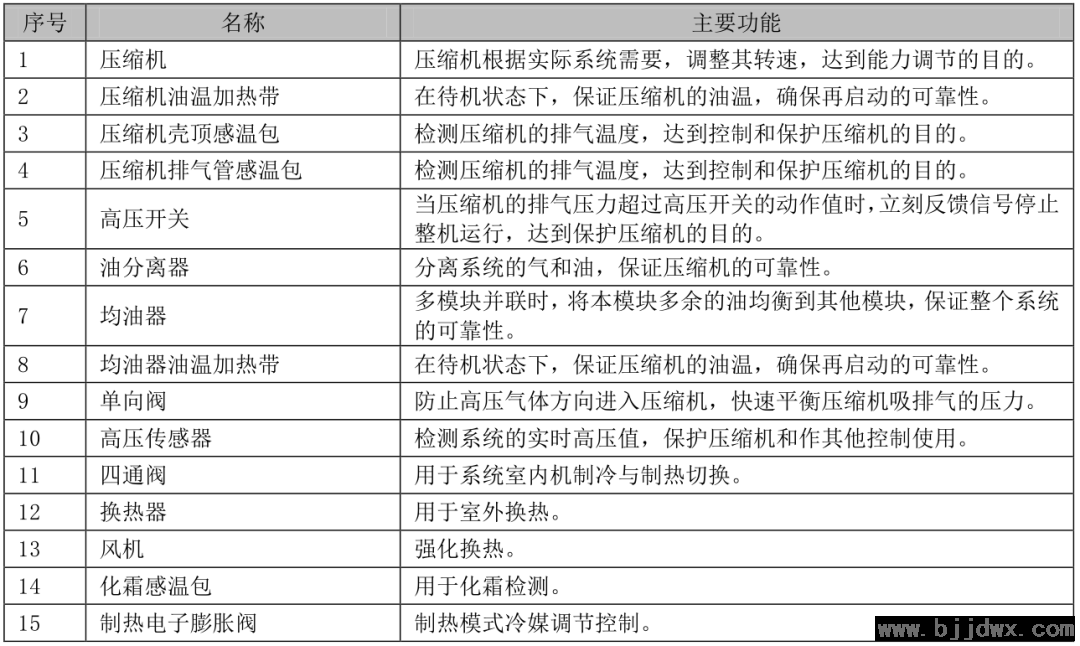

2.4 各部件名称和主要功能
