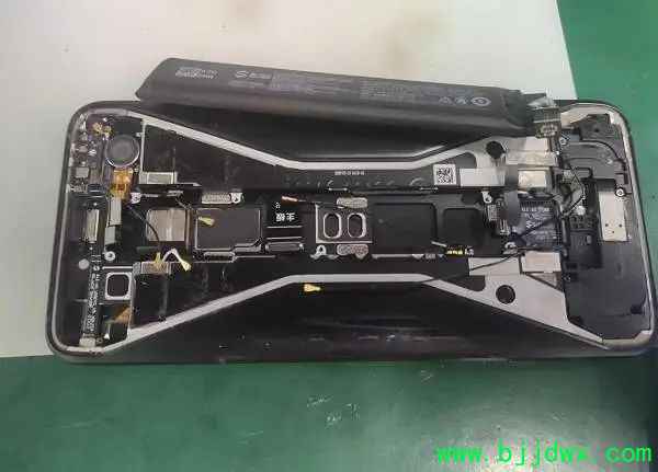

【机器型号】:黑鲨3
【故障现象】:客户描述黑鲨3手机玩着玩着,突然就关机了,开不了机。
维修过程】:拿到手机,按下开机键开机测试,手机没有反应,开不了机。给手机插上充电器,手机依旧没反应。
拆机取出主板观察,没发现有进水、腐蚀、掉件的问题,接修机线开机发现能正常开机。
但扣电池就开不了,测量电池没电,单独给电池充电,再装回电池,手机还是开不了机,推测是电池损坏了,于是更换新的电池。
把手机装好后,按下开机键,手机可以正常开机,进入系统了,故障完美修复。
