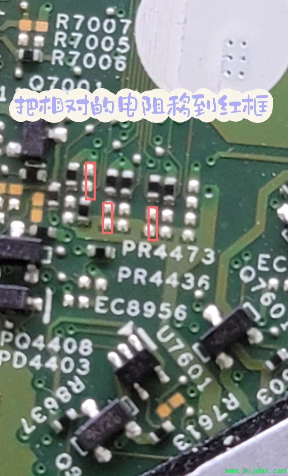

【机器型号】:DELL 5590
【主板板号】:18778-1
【故障现象】:屏蔽板在内存
维修过程】:机器在使用的过程中进水了,于是拆机清理以后,电流跑0.43,不过内存。
热风枪加焊一下内存颗粒,通电屏幕亮了,关机后再开又不亮了。热风枪吹下内存颗粒发现有腐烂线路板断线。
于是,在迅维网论坛上找到屏蔽板载内存的相关资料,参考资料进行修改电阻位置,修改完后装机测试正常开机显示,测试两天一切正常 。
