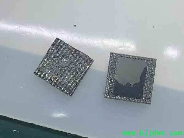

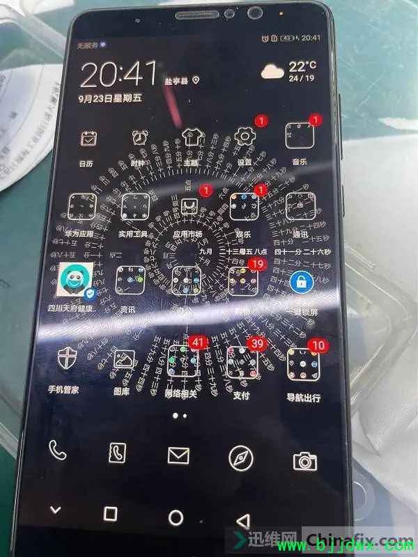

【机器型号】:华为Mate 9
【故障现象】:华为Mate 9开不了机。
维修过程】:拿到手机,按下开机键开机测试,手机没有反应,开不了机。
拆开手机接上修机电源线开机测试,电流跳到180mA左右定住,这种故障常见是CPU虚焊导致。于是取出主板,拆下CPU,重新焊接CPU。
8325883622f1a6e512fdb3b586079d7c.jpg .
