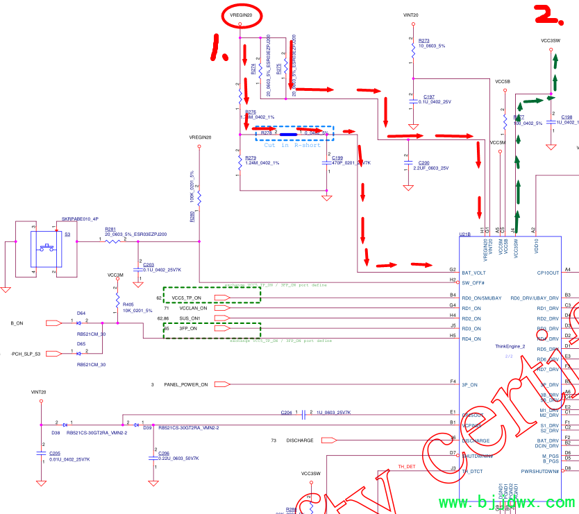

【机器型号】:联想ThinkPad X260
【主板板号】:BX260 NM-A531
【故障现象】:主板无待机
维修过程】:接修机稳压电源,没待机电流。拆机取出主板检测发现电源接口进来第一个MOS就是坏的,换完之后电压进来了,但还是没有待机电流。
测量公共点电压0V,测量BQ24780S相关工作条件,参考鑫智造软件中电路图开始测量BQ24780S的工作条件,测得28脚供电有20V,1脚电流检测负有20V,2脚电流检测正有20V,6脚适配器检测(ACDET)有2.8V,24脚线性输出(REGN)有 6V,25脚自举升压有5.6V。
当测量5脚适配器检测输出(ACOK)为0V,旁边的上下管都测了是好的,电容也没短路,BQ24780S也换过,排除了BQ24780S损坏的情况。
重点追查ACOK脚为什么没有电压,继续使用鑫智造查看电路图发现ACOK由VCC3SW通过PR121上拉为3.3V高电平。
经测量VCC3SW也是0V。VCC3SW由U21(BD4178A)的J4脚输出,没电压说明BD4178A没有正常输出VCC3SW导致的。
BD4178A的工作原理是需要VREGIN20(H1脚)的供电,然后VREGIN20的另一路通过两个电阻分压得到6.6V电压给G2脚的BAT_VOLT,芯片工作从而输出VCC3SW(J4脚)的3.3V、SHUTDWNIN#(D8脚)的3.3V。
经测量G2脚BAT_VOLT外围相连电阻只有1.8V,找故障重点是因为BAT_VOLT分压电阻有问题导致的,通过计算更换一个200K和100K分压电阻。
更换电阻后接电测量BAT_VOLT外围相连电阻得到了6.6V,测量VCC3SW输出3.3V,公共点电压正常,也有待机电流了,按开机键机器正常开机,机器成功修复,维修到此结束。
