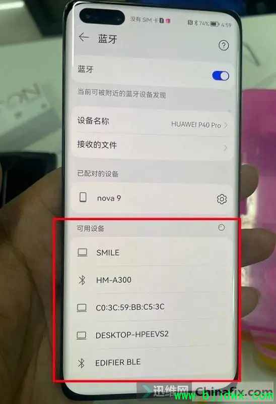

【机器型号】:华为 P40 Pro
【故障现象】:客户描述华为 P40 Pro蓝牙信号弱,连接不上蓝牙设备。
维修过程】:拿到手机后开机,打开蓝牙开关测试,发现“可用设备”栏只出现2个蓝牙设备,用正常手机测试发现有7、8个蓝牙设备。

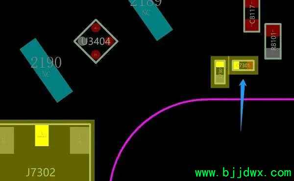

这种故障常见由于蓝牙天线通道或wifi芯片问题导致。打开鑫智造软件,查看原理图,找到WiFi芯片所在的位置,在原理图上找到BT蓝牙天线信号经过U7303芯片,得知BT蓝牙天线信号跟WiFi 2.4G天线信号是一起的。
再打开WiFi测试,发现2.4G信号也很弱,也是只有两、三个WiFi热点,信号还不满格。由此判断是天线通道滤波器损坏。
由于手上没有同型号芯片,直接把U7303芯片的12脚天线信号输入电感L7349断开,从L7349连接U7303的一脚,直接飞线连接到天线座的C7301,做假天线。
把主板装回壳里,开机测试华为 P40 Pro和其它正常手机一样,可以搜索到好几个蓝牙可用设备,故障完美修复,维修结束。
