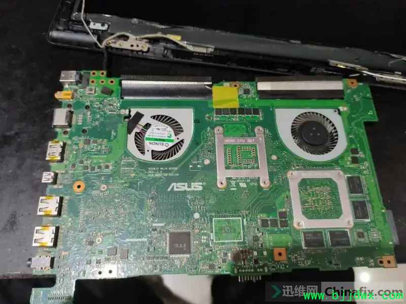

【机器型号】:华硕N550JV
【故障现象】:开机不定时灰屏, 重装系统后直接不显示

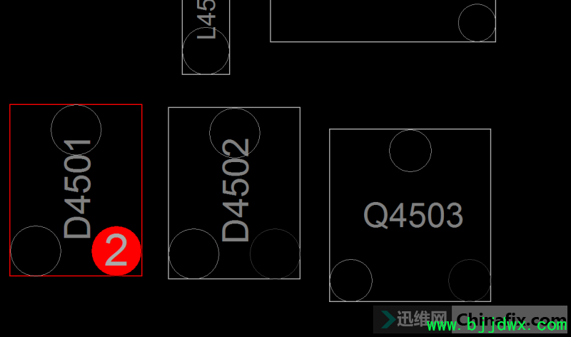

维修过程】:拿到机器,插上电源按开机键电流到1.2A左右,不亮屏。
第三天再测试开机5分钟又出现灰屏、闪屏。判定为显示屏问题,只好拆屏检查,测得屏供电19V、3.3V 都正常。
测量到一个0欧电阻,变成3欧左右,于是果断把故障电阻换掉,装好屏,连续开机关机测试不出现灰屏现象,故障终于修复,维修到此结束。
