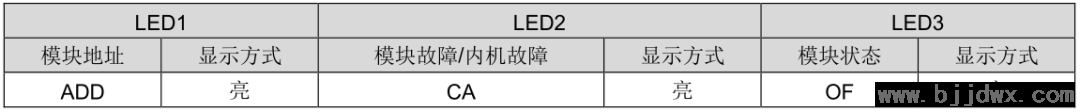

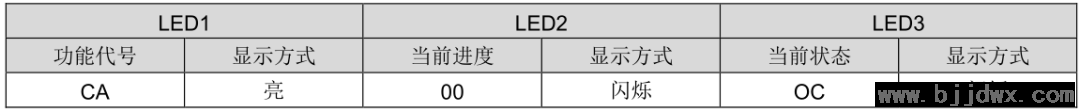

多台外机组合的多联机组,有一台有问题,暂时不能修复,如何让客户今天的会议如期举行?格力六代多联机进入 “CA ”模块故障应急运转,就可以把有问题的外机限制运行,这样不影响整个系统,客户还可以应急一下。模块故障应急是用于模块工作异常时的售后应急设置,在短时间内屏蔽异常模块工作,保证其它模块的应急运行。设置操作:在主控(模块化的主机)机上,长按SW1上选键5秒以上,系统进入功能设置待选状态,主控机默认显示如下,其他模块按当前状态显示。
此时在主模块上短按SW1上选键和SW2下选键,可以选择相应的功能/参数,选到CA出现。
短按SW1上选键和SW2下选键可以选择相应的模块进入应急运转状态及取消应急运行
短按SW3确认键,选定相应的值后,选择屏蔽的模块显示如下。
没有屏蔽运行的模块显示如下:
之后按SW4返回键,未屏蔽的模块显示正常工作状态,屏蔽的模块显示如下:
