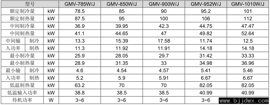

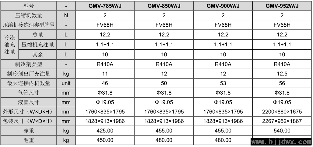

格力GMV ES6单机版直流变产品性能参数
注1:参数表中涉及的输入功率参数均为整机功率。
注2:待机功率参照GB/T 18837-2015 3.11条。
电源需要满足国家相关电能质量标准,电源线从测试设备到机组长度≤1m,线径不小于机组要求的最小线径。待机功率根据工程实际应用情况会有所波动。
更详细的产品参数表,用于安装,维修和设计销售。
