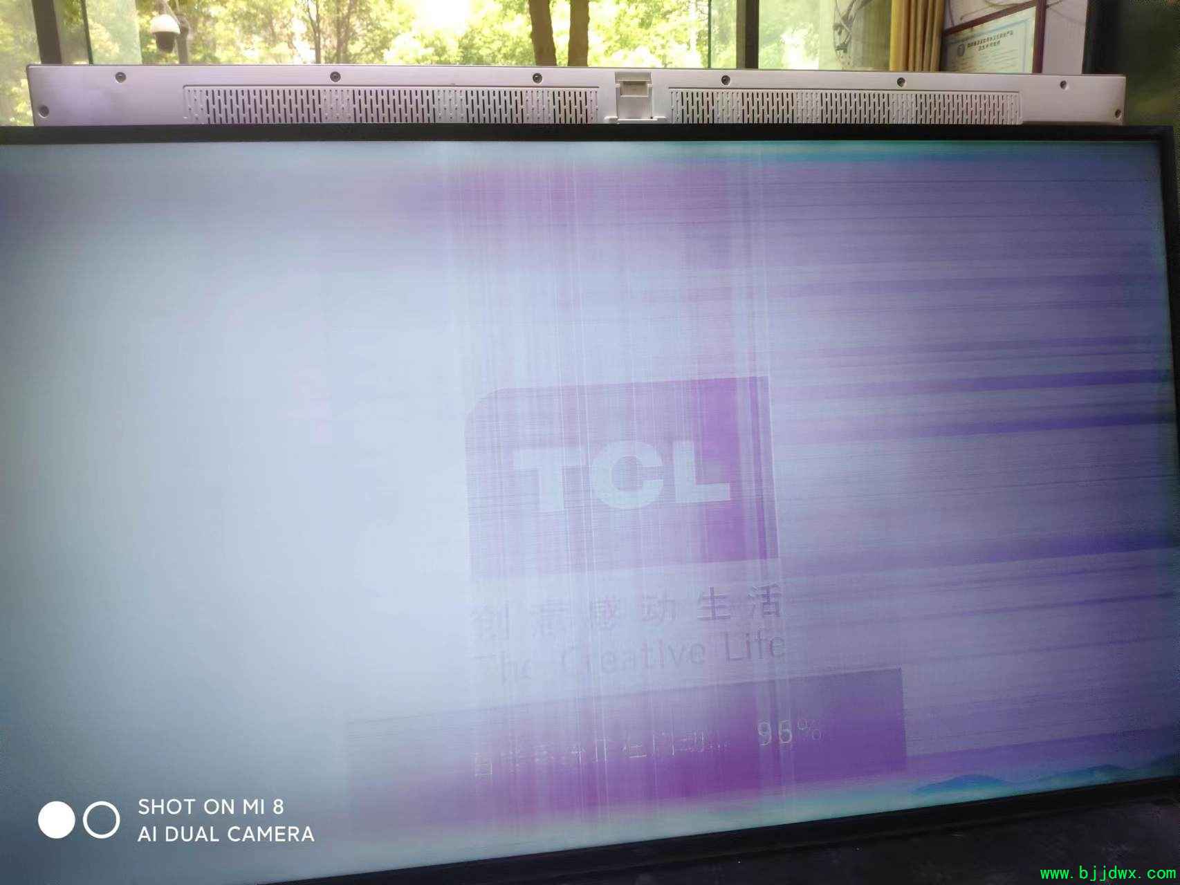

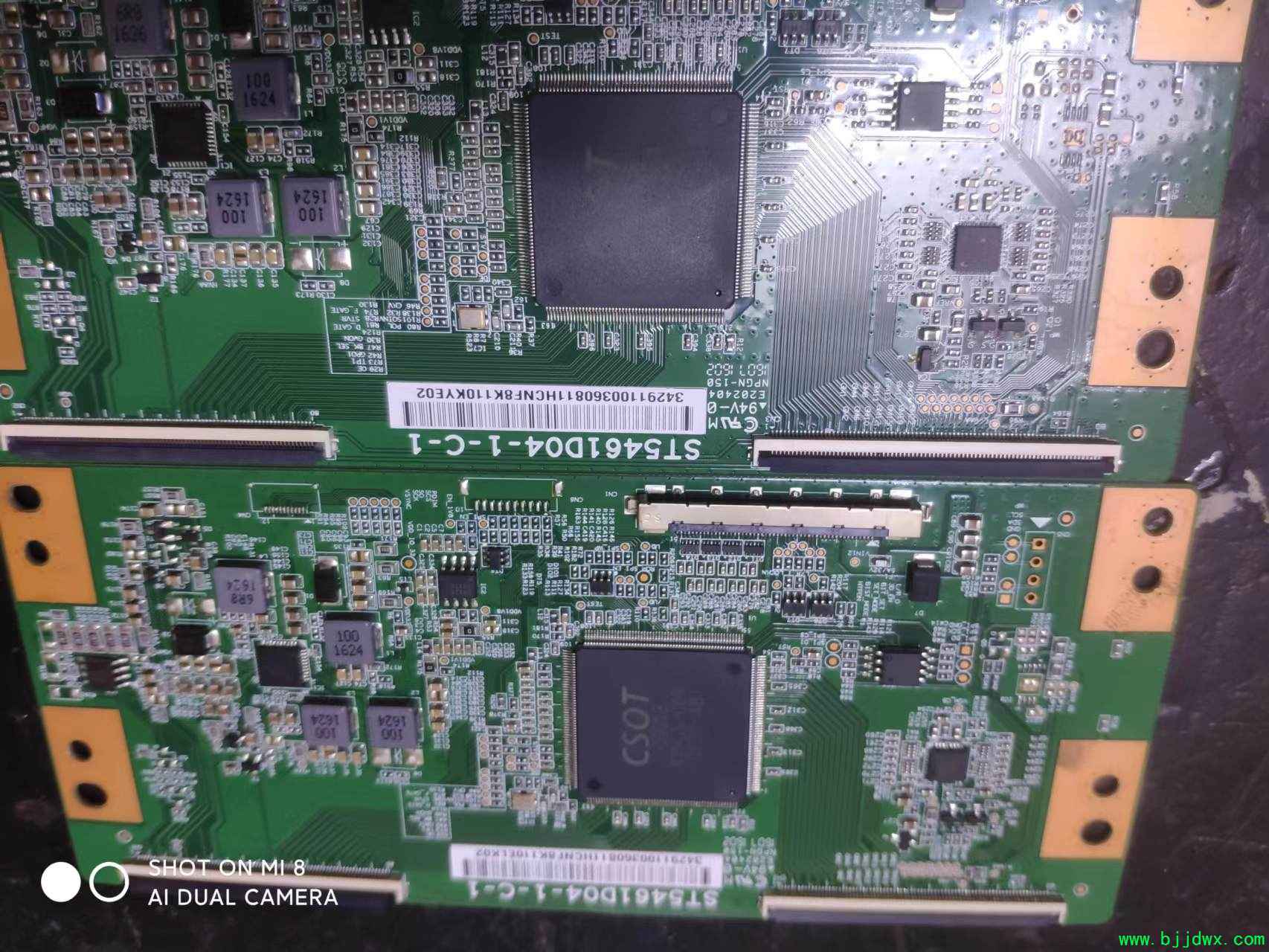

TCL,D55A561U出现图片故障,这种逻辑板用ST5461D04-1-C-1屏幕容易坏,而且我遇到的都修好了,这台机器用户说之前还好过,后来就一直这样了,而且说电视机用得少。我当时以为能够修复,50元收来的,结果拆开没有想到,无论断开逻辑板去屏幕那边排线,电视机都没有正常图像出现,这时候我去测试VGH,断开和不断开都是从开机18V降为11.8V左右而且供VGH那个N582输入端一直有32V左右,这点和我原来遇到的修好了机器就不一样,能够修好的机器当断开坏的那边后VGH就稳定在18V,接入坏的VGH几乎消失,N582的32V也要消失,若是要飞线,难道两边Y供电都断路了?有点疑惑,也不知有同行这种屏幕遇到过相同现象没有?期待回复,现在我已开始拆开屏幕测试Y电压。还有逻辑板我已换过两张了。

电视机后来飞线修复,当时求助主要是没有想到屏幕两边VGH都断路了。
