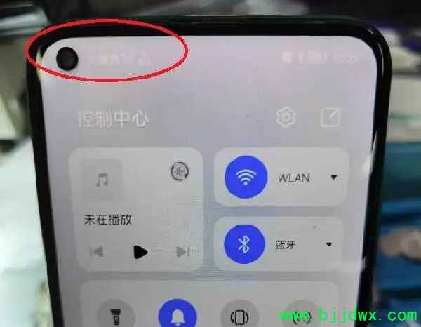

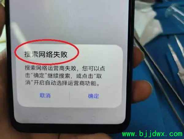

【故障现象】:手机显示无服务
维修过程】:打开手机,华为畅享10显示无服务,搜不到网络。

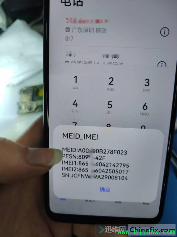

在拨号界面输入“*#06#”,手机可以显示IMEI码,说明机器基带是正常的。

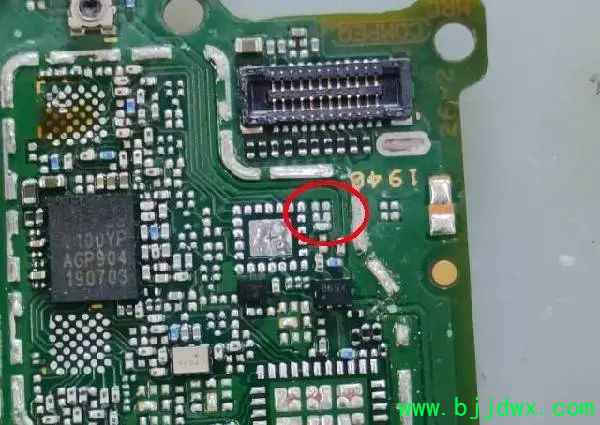

拆机取下主板,用万用表测射频功放和功放供电都有,再测射频总线,发现有一组射频总线阻值为0,正常情况应该是有阻值的,另外数据线、时钟线阻值也是0。

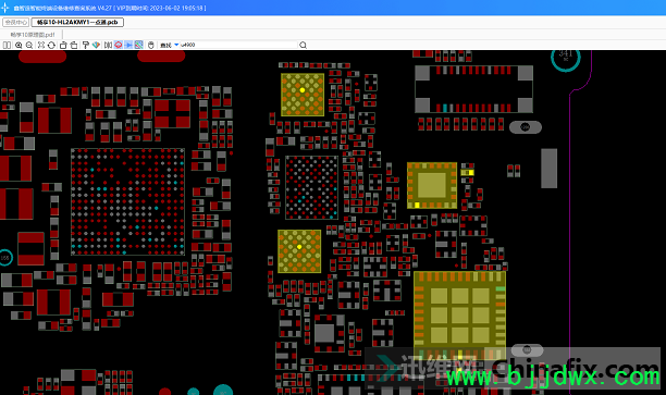

由此基本可以排除电容短路的故障,这种情况大概率是芯片损坏引起的。打开鑫智造,查看点位图,发现这组射频总线通往4个芯片。
于是依次拆下这4个芯片,当拆下分集低噪声放大器时,发现这个芯片底角有发黑的痕迹。

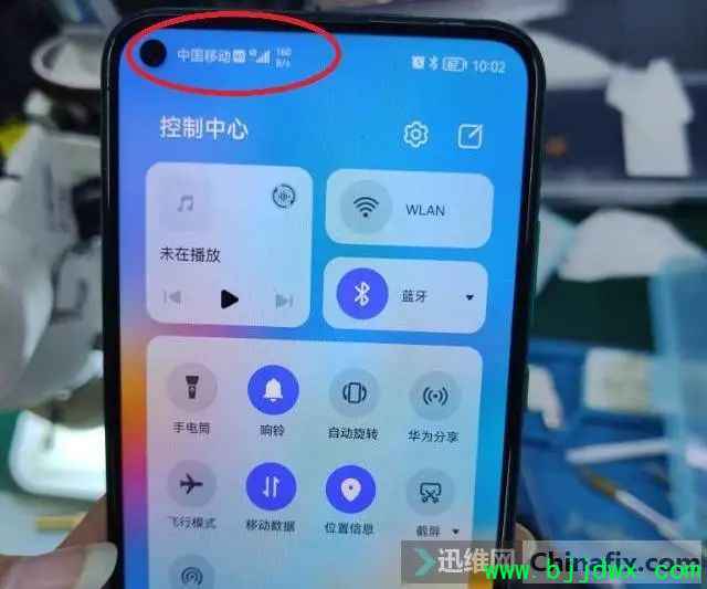

拖干净锡后,再测阻值恢复正常,于是更换新的芯片,手机开机插卡,信号恢复正常,可以搜索到网络,到此华为畅享10显示无服务,搜不到网络的故障完美修复。
