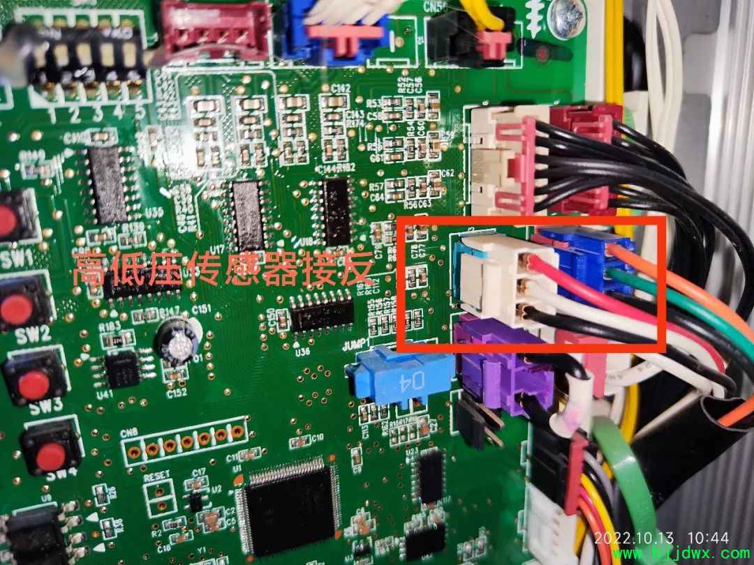

格力五、六代多联机报“bJ ”故障代码,是高、低压传感器接反。
高低压传感器是检测系统冷媒压力的两个传感器,是主板的哨兵,通过软件和格力口袋精灵检测系统高低压数据都是来自压力传感器的反馈。
故障显示:室外机主板、室内机线控器、室内机接收灯板显示bJ
故障判断条件和方法:
机组在停机状态下,高低压传感器检测到模块的模块高压检测值大于该模块的模块低压>30℃,则机组上报高低压传感器接反。
格力六代多联机bJ故障可能原因:
1. 机组高压传感器阻值异常,检测值偏大;
2. 机组低压传感器阻值异常,检测值偏小;
3. 机组高低压传感器接反(维修后恢复错了,或者是人为故意接错位置)。
故障排查解决:
第一步:检查高压传感器输入电压是否在“4.9~5.1V”范围内,输出电压是否“0.5~4.5V”范围内,若否则更换高压传感器,这一步是用万用表的直流档测量,黑色为公共端子;
检测方法:压力传感器检测电路中,一般黑色线为地线,接VH-3P的1孔;白色或绿色线为电压输出,接VH-3P的2孔;橙色线或红色线为电压输入,接VH-3P的3孔;输入电压为DC5±0.1V(厂家:森萨塔)或DC5±0.25V(厂家:鹭宫),输出电压为DC0.5~4.5V;如下检测电路图:
第二步:检查低压传感器输入电压是否在“4.9~5.1V”范围内,输出电压是否“0.5~4.5V”范围内,若否则更换高压传感器;
第三步:若以上检查压力传感器输入/输出电压均正常,则对调两个压力传感器对应接线端子,一般低压接蓝色端子,红色接高压,记得检测管路上是否有接错?压力传感器一般都是可拆卸的,两个扳手就可以拆下来。为了防止接错,新产品出厂高低压力传感器外观和接线都不一样。
