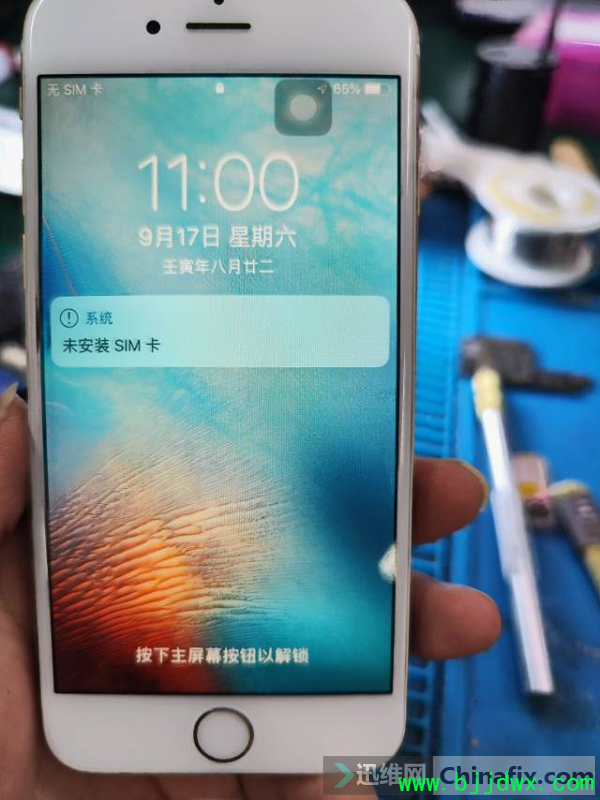

【机器型号】:苹果手机 iPhone 6S
【故障现象】:客户描述说这台iPhone 6S一直作为家里的备用机在使用,就放家里也不怎么使用,只是偶尔接打电话,前天客户发现手机黑屏不显示了。虽然是台老机子,但是丢了也可惜,就寄过来维修
【维修过程】:收到客户手机,按开机键,能感受到开机的振动,但是屏幕不显示。
此类故障常见是屏幕坏,或者主板给屏幕提供的条件不足引起。将主板拆出来,测量显示座座子阻值时发现5.7V供电短路。
打开鑫智造软件,查看iPhone 6S的点位图得知5.7V线路上连接了几个电容和显示芯片,通过排除法一个个将5.7V线路上电容进行拆卸,拆下损坏电容后阻值恢复正常。
【维修结果】开机测试,正常进系统,亮机,故障完美修复,维修到此结束。
