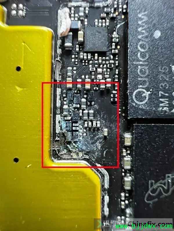

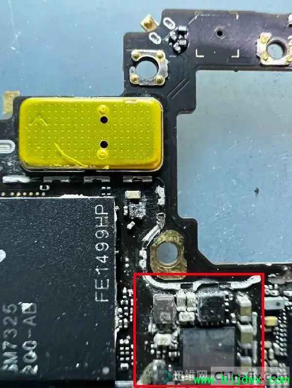

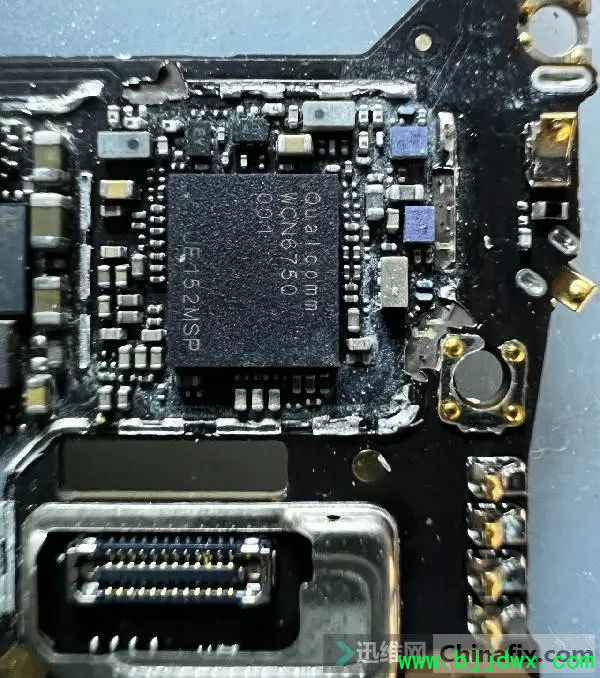

【机器型号】:荣耀60
【故障现象】:客户描述荣耀60进过水,后来就充不进电了。
维修过程】:拿到手机进行开机测试,给手机插上数据线,发现屏幕有显示充电图标,但是充不进电,没有充电电流。
拆机取出主板,将主板放在显微镜下观察,发现主板有多处严重进水腐蚀的痕迹,于是先对这些腐蚀的地方进行清洗,之后装机再次测试,手机还是充不进电。
再次拆机,取出主板,拆掉腐蚀最为严重的快充IC,发现这个芯片底脚掉点了,于是直接更换一个新的充电芯片。
更换后重新将主板装回手机内部,开机插数据线测试,手机可以正常充电了,故障完美修复,维修到此结束。
