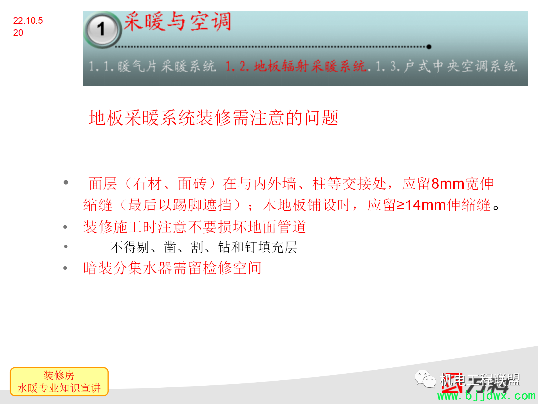

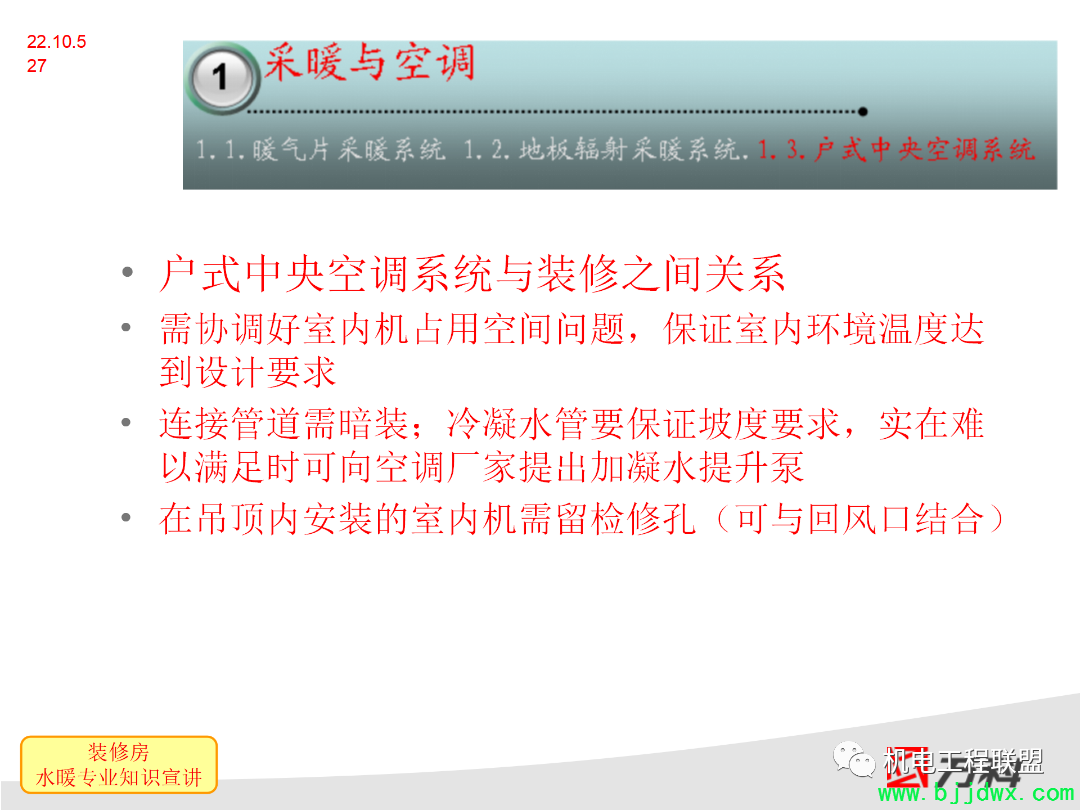

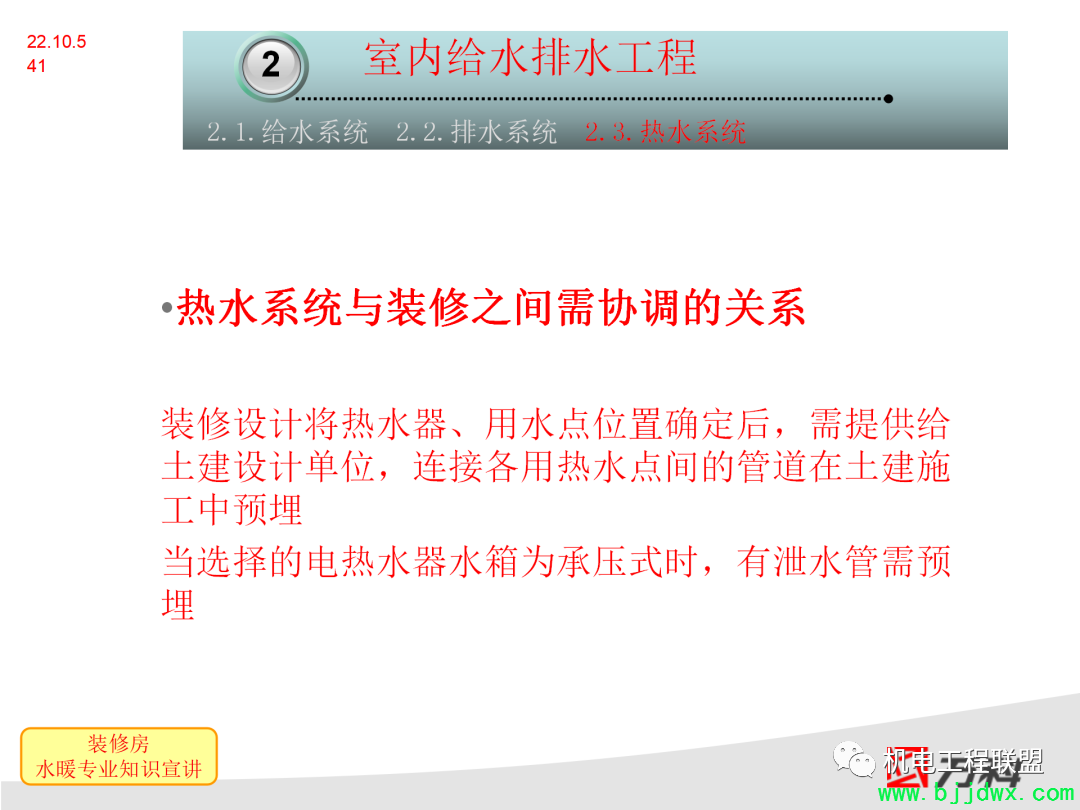

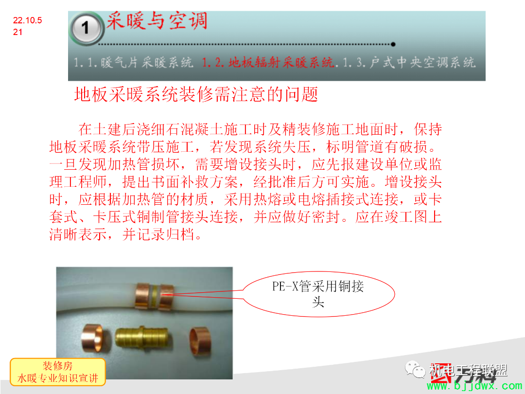

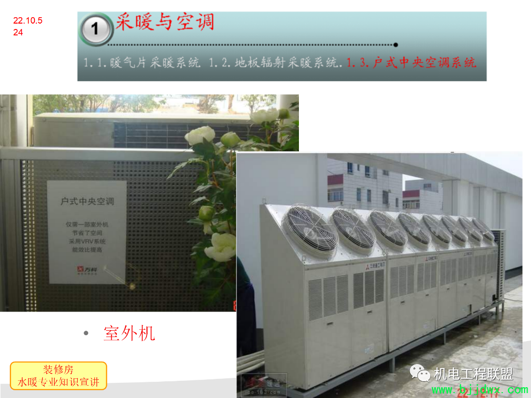

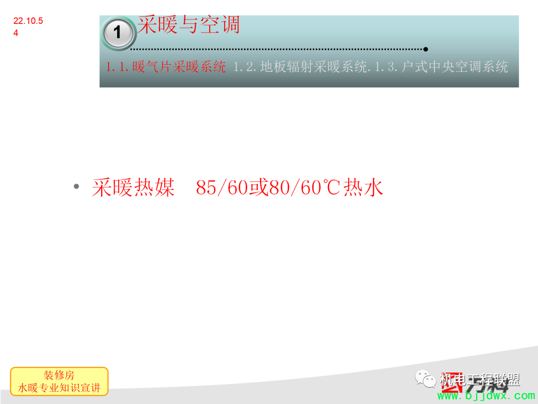

室内装修给排水、采暖与空调、新风系统安装图解
