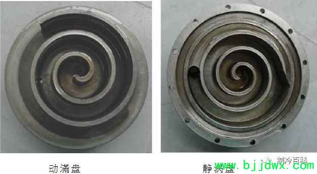

3、压缩机案例与分析:
某厂家数据,造成压缩机不良的主要原因为系统杂质和供油不良,占总不良的68. 5%, 部分工程多次出现压机不良,也存在同一台机器出现了 3台以上压机不良的严重事故。这些问题说明,不论是安装过程的管理,还是压机更换过程的控制,都存在较大的问题。
压缩机主要不良:
  • 噪音;相序接反;
  • 温度偏高或偏低;
  • 过电流;
  • 绝缘不良。
主要影响因素:
  • 电源问题(电源缺相、相序接反、电源电压三相不平衡等);
  • 交流接触器(容量选择);
  • 真空通电;
  • 制冷系统的清洁(杂质、不凝性气体、水分等);
  • 压缩机过热(冷媒过少、压缩比过高、管路堵塞、回油不畅等);
  • 液态制冷剂(迁移、回流、液击等);
  • 冷媒量(不足或过量);
  • 冷冻机油(缺少、回油不畅、变质(水份、杂质的影响);
  • 其它系统部件的影响(换热器、电子膨胀阀、旁通阀、四通阀等);
  • 压缩机本身不良(绝缘不良、内部杂质等)。

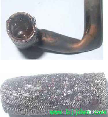

6、水分超标、冰堵
故障现象:压缩机运行时,压缩机排气温度偏高,吸气温度偏低,吸气压力偏高;吸 气管过滤器结霜严重且前后结霜不一致,气液分离器底部结霜严重;停机 后,气液分离器和过滤器后的吸气管的结霜融化较慢。
原因分析:从故障现象来看,可能原因是过滤器节流严重而导致的回气不良,而造成 过滤器节流严重的主要原因有脏堵、冰堵或过滤网脱落等。拆下过滤器后, 滤网干净,也无脱落现象,而压缩机的吸气管的弯管中有水。再将油分和 气分的油倒出后,在油的底部存有白色的水滴。由此,可以判断造成压机 参数异常的主要原因是冰堵,即系统水分超标。
处理方法:回收冷媒,更换全部冷冻机油,在液管和气管分别加装干燥过滤器,抽真 空后,保真空24h,若压力回升,继续抽空保真空,直至压力不回升。按 要求充注冷媒后,运行。每隔15min、30min、lh、2h、5h后,观察干 燥剂的颜色变化并更换,直到颜色无变化。预防措施:安装过程中,严格要求,保证系统的干燥性

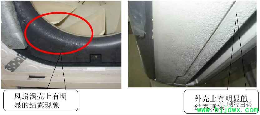

6、电子膨胀阀故障分析:
故障现象:内机不开机出现蒸发器结霜(同一系统中其他内机制冷运行),拆开内机面 板,听蒸发器上有明显流水声音,用手摸汽管和液管有温差,给内机断电再上电,听到电子膨胀阀线圈复位的声音,内机制冷开机,制冷正常,判定内机电子膨胀阀关闭 不严,有漏汽。
液管温度偏低导致的结露或滴水现象,主要是因为电子膨胀阀关闭不 严造成的。而造成电子膨胀阀关闭不严的原因, 有以下几个方面的可能原因:
  • 杂质超标导致的密封面磨损异常;
  • 密封面材质方面的问题;
  • 控制上的不良。

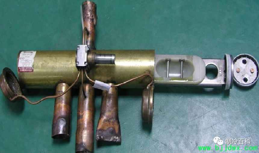

7、四通阀故障分析:
故障现象:制冷或制热时四通阀不换向,导致制冷或制热效果不好。用手感觉四通阀各管温度时,下面三个管温度差别不大。
原因分析:
  • 阀块卡死,阀块加工精度不够或长途运输振动;阀体内有异物等。
  • 线圈短路,四通阀线圈或引线断开。
  • 基板小良,外机基板无220V输出。
  • 毛细管堵塞。
解决方法:更换线圈;更换基板;敲击阀体;更换四通阀。

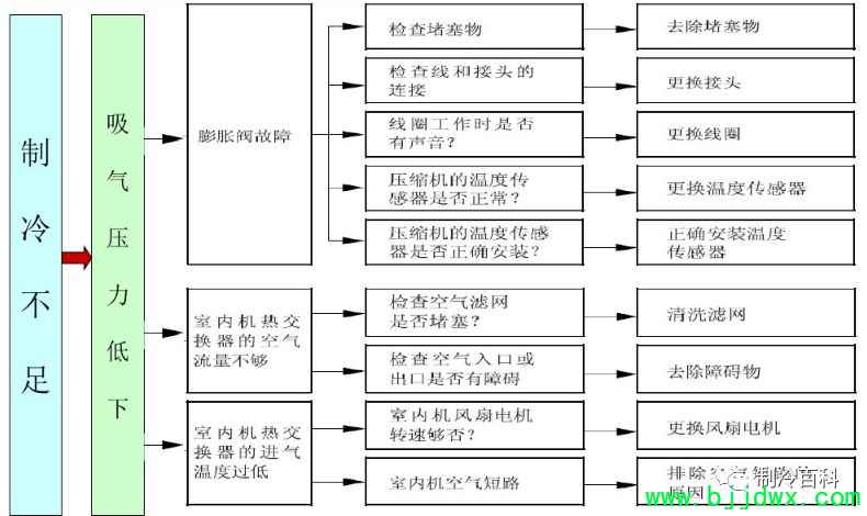

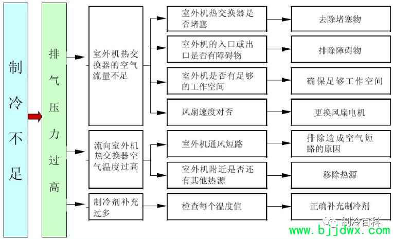

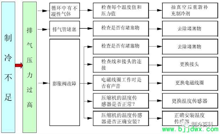

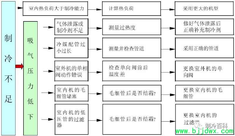

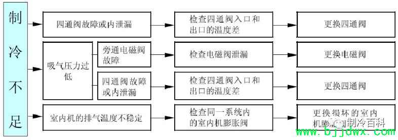

8、制冷不足故障分析:

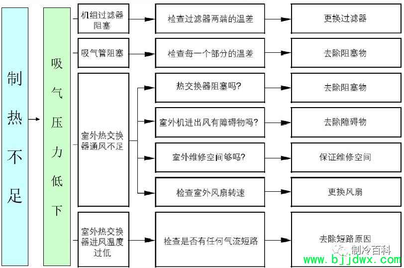

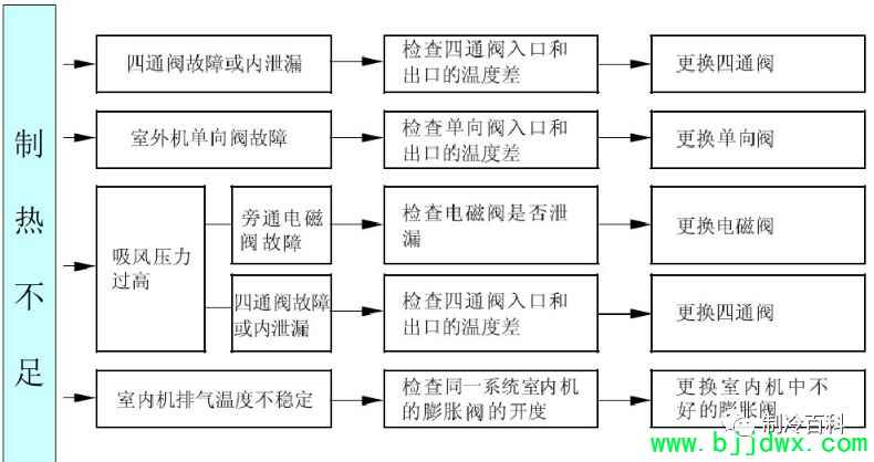

9、制热不足故障分析:
