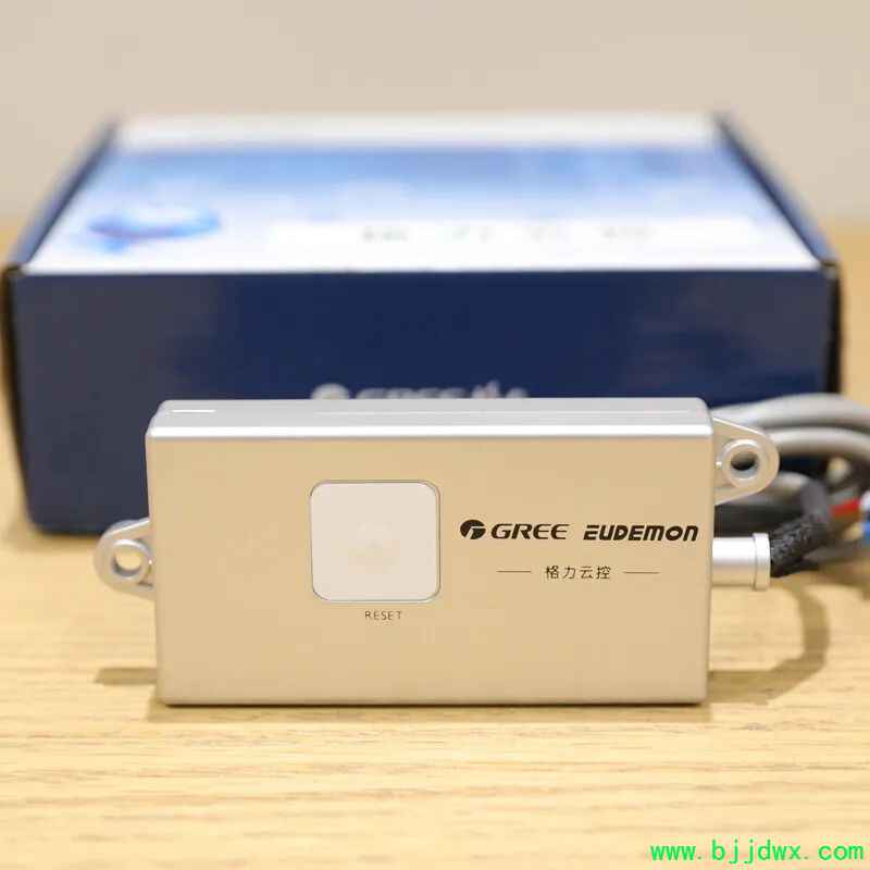

经常有人咨询格力云控和手机链接不上,手机在wifi网络下可以控制空调,换成无线网络就不行,可以尝试文中方法去试试。常见问题1:自动配网不成功,可能的原因和处理方法如下:A、是否开启AP隔离:企业级路由和无线AP面板重点关注设置中应关闭“AP隔离”(有的【路由器】上叫隐私隔离);B、查看【路由器】无线MAC地址过滤(建议禁止),WMM(建议开启);C、是否双频【路由器】:设备不支持5GHz Wifi,手机Wifi需要连接2.4GHz网络,若2.4GHz连接不上可在设置中用“b/g mixed”模式连接测试;D、手机热点尝试:手机热点检测方案,就是拿两部手机,A手机在手机设置里面打开“手机热点”,这个时候,A手机就会发射出Wifi信号,作为了一个最简单的【路由器】;此时,您拿着B手机,先连接到A手机的Wifi信号上,然后用B手机打开我们的App软件,点击配置,看看是否能配置上,如果这样还配置不上或者不能控制,那么可能是云控设备问题;如果可以配置及控制说明是客户自家【路由器】网络环境问题,需要更改【路由器】设置或者更换【路由器】。

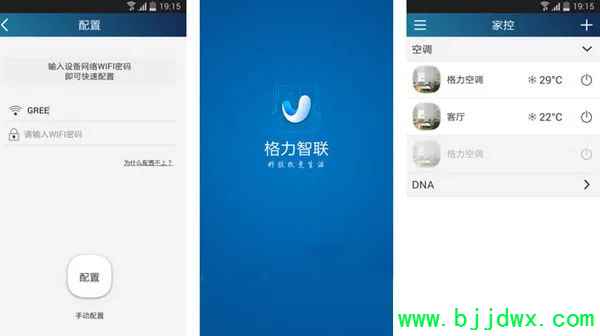

f341be5e5631f4f08cb715be02a7f3fb.jpg 常见问题2:自动配网不成功,且对问题1提出的原因和处理方法不解,使用手动配网(针对二代云控):具体操作方式请参照上文一、设备配网方法指导。配网时,请确认Wifi名称与密码是否输对(不要有中文),且是否含有特殊字符以及长度限制(SSID32位+密码32位以内)。
常见问题3:配网成功后,设备不受控制,且开关机来回跳转,或出现4G流量离线现象:点击任意一台内机插件页中的详情页,找到固件升级项,检查最新固件版本是否为V2.9,如果是,升级固件版本。
df17a63daa9bd8497744439bed07b8d9.jpg 常见问题4:同一局域网内能正常控制,远程控制失败,解决方案如下:A、使用手机热点是否可以远程,若可以远程,则是【路由器】设置问题;B、检查客户上网方式,如果是VPN方式,则暂不支持。常见问题5:APP格力+设备局域网离线解决方案(Wifi模块与【路由器】断开连接):解决办法:A、断电20秒钟左右再上电;B、重启【路由器】,是否【路由器】连接设备太多导致网络信号不好,尝试重启【路由器】;C、恢复【路由器】出厂设置;D、重新配网   。常见问题6:App设备局域网在线,远程离线:A、断电20秒钟左右再上电;B、断上电不能恢复,重新配网;C、重新配网还是不行:请尝试使用手机A使用4G流量开启热点,做为一个简单的【路由器】,用手机B连接该热点并给设备配网让设备连接到该热点。配网成功后,进入到插件控制详情页,点击顶部设备名称进入固件升级入口,对设备进行固件升级。固件升级成功后,关闭手机A的热点,让手机B连接【路由器】,再给设备配网连接到【路由器】,查看是否能稳定的进行远程控制。常见问题7:针对所有App设备掉线的解决办法:A、给设备断电30秒,再上电,App如果恢复,用户家网络信号不好,建议用户将【路由器】靠近设备;B、设备断电上电后还是离线,重启路由,然后给设备断电1分钟,待网络稳定后再上电,如果恢复,建议用户增大【路由器】设置中的DHCP数;C、如果断上电,重启【路由器】均无法恢复,让用户重新配网;D、重新配网添加不了(多次尝试),填写附件一《云控问题反馈表》,并联系总部技术服务人员。 点击文章最底部“阅读原文”,观看螺杆机如何保养的视频
