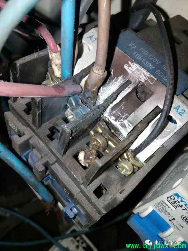

       电路有时因为马达烧毁或错搭短路,引起在接触器或接线排接线端电弧爆炸,维修电工肯定都遇到过,这其实是个比较常见的故障,排查也很容易,查出短路点更换或维修,然后正确接线,检查无误后,送电。排故也就结束了。这是正常也是理想维修过程。
         但维修难免遇到各种意想不到的状况,比如说维修完毕,在自己确定无误后,再送电时,发生二次爆炸,不光会打击自己的自信心,还会吓自己一跳,这也是电工越干越胆小的一个原因,今天就说一下会引发这种情况的常被疏忽的一个点,特别是新手,这发生概率很大,不是技术的问题,所以常发生在经验不足的同行身上。
         当我们把短路点排除后,因为电弧爆炸有时不是发生在短路点,而是发生在接触器,或接线端子的导线连接处,当我们把故障排除,然后把电弧烧毁的导线重新接好后,再送电,特别是用的动力电源时,如果少了清除遮弧珊板上金属汽化物这个步骤,二次电弧爆炸或跳电几乎是不可避免,原因就是在第一次电弧爆炸时,高温熔化的金属蒸汽布满了接头的遮弧珊板上,导致遮弧板不再绝缘,送电时再次短路,也就发生了二次爆炸。如图
          发生这种情况后,除去遮弧珊板上金属物这个步骤一定不能省,用砂纸或刮刀把珊板上的金属熔融物一定清楚干净,如果不方便清除,建议更换新的接触器,否则,难逃二次电弧爆炸!
     如果要是接线端紧挨着地线接线端,此种情况还能引发漏电保护器跳电。

这种情况必修换新接触器了!

遇到这种情况,我一般是用牙刷子沾点松香水,洗刷刷洗刷刷就信了
我也遇到过送电就爆的情况。
信不信由您

有一次把我的手都烧的痛了半个月,教训深刻

确实应该注意清洗。

大电流电器,出现这种情况,还是换新省心
