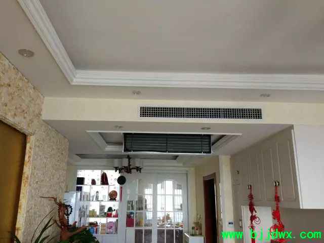

灯带强光区就是出风口所在位置,从下面根本看不到出风口,制热时内机产生的热气流全部在房间顶部进行循环,房间人员活动区域根本感受不到热量。房间的温度怎么进行提升呢?
这个故事的结果就是在安装后的两年时间里,用户不断的打电话报修,售后不断的派人上门维修,售后上门6次以上,制热差还是制热差,没有从根本上进行有效的解决。

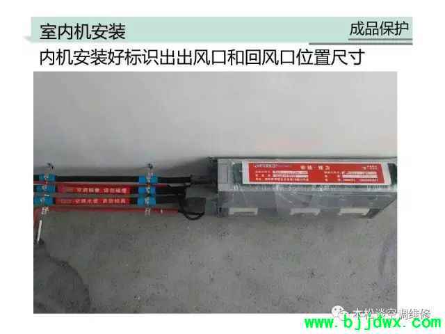

内机安装完毕之后,要对内机做防尘保护,如果没有防尘保护内机会进入很多灰尘和杂质。防尘要求如下图:
空调是装修前最先施工的,空调安装完毕要给后面的水电工和木工做一个有效的提示,在风口风尘贴上注明内机的出风口尺寸和回风口尺寸。方便木工在制作吊顶时把风口框架制作好。同时提醒后续工种不要把冷凝水管抬高,影响设备的冷凝水排放。

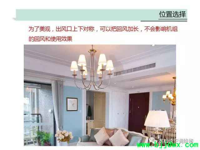

为了满足装饰需求,又能解决中央空调的室内送风,保障室内机的气流组织合理,这里给大家推荐一种安装方式,请看下图:
前面提到内机的标准安装方式是三个口,为了美观也可以开两个口,把回风口和检修口合二为一,但是必须满足回风和检修面积。回风口开到到电器盒一侧时,继续往“左”多开30-40cm,留出后期检修的空间。

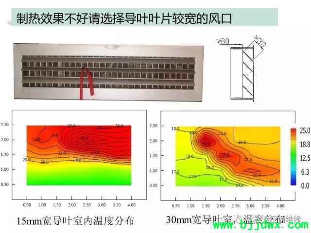

如果你家安装的内机是侧送风,刚好内机的制热效果又差,排查了设备没有问题以后就可以参照下图,把出风口定做成横条在外竖条在内的安装方式,而且横条的宽度在30mm左右,这样的风口可以把热风送达离地50cm左右的高度,热气流越低制热效果越好。
为什么家用柜机制热效果好呢?就是因为它离地面距离近,可以把热风直达地面,像地毯一样的热气流慢慢往上走,人员活动区域就舒服了。而中央空调安装的位置高,要想让热风降下来,只能是从风口上做工作,除非你选择了下送风。
