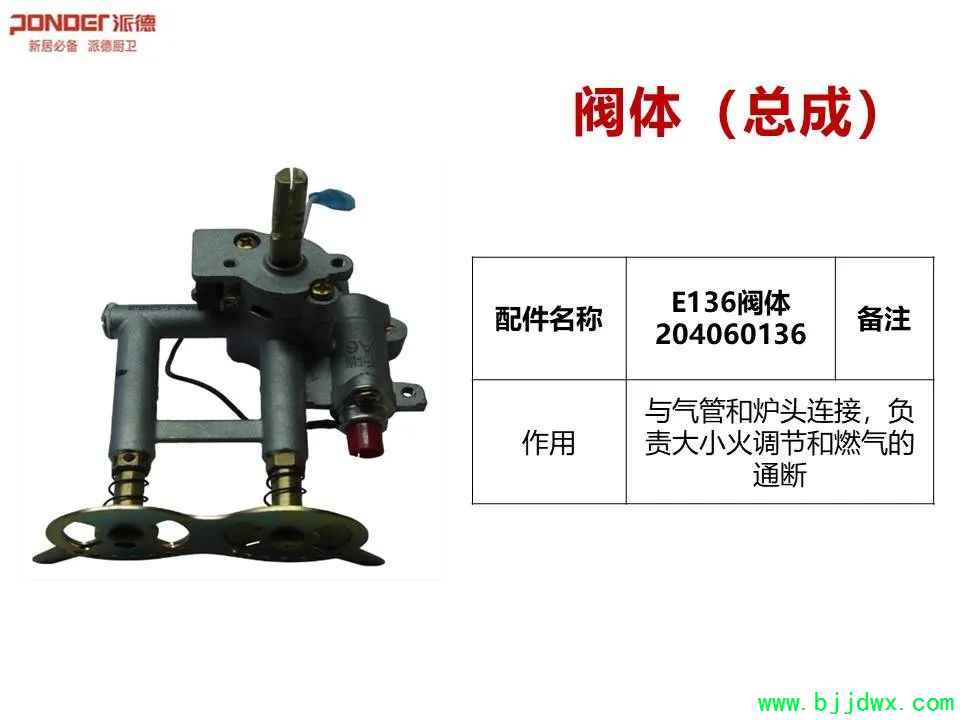

★开孔尺寸650*350-4*R20(mm)
注∶安装时一定要用卡箍将燃气管与机器/煤气钢瓶连接部位锁紧。

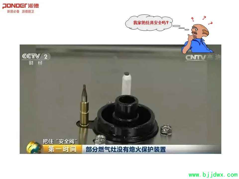

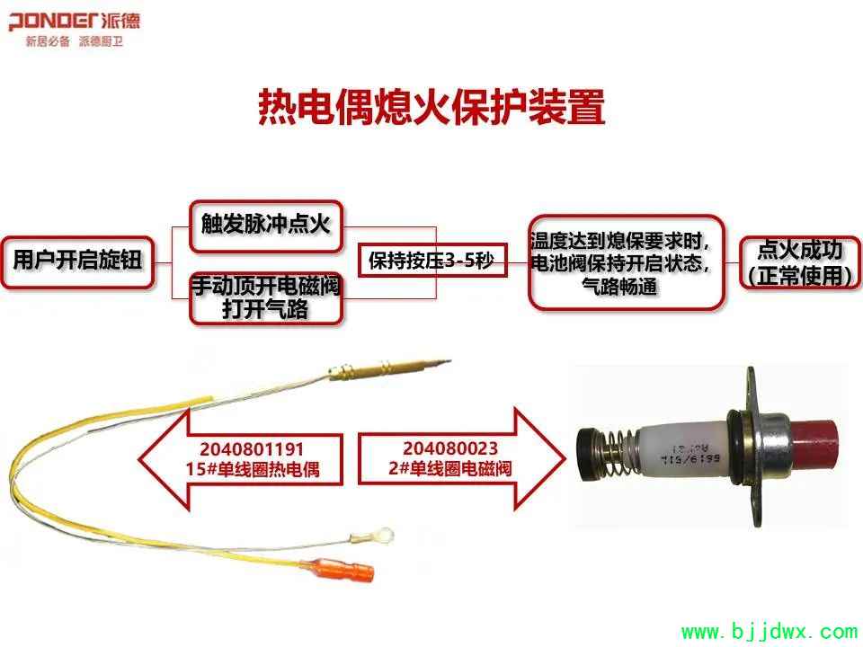

热电偶的头部受火焰加热时,其冷端与热端间由于温差产生热电势,因此形成闭合回
路电流。电磁阀在外力和磁场激励的共同作用下,处于吸合状态,燃气通路打开。
