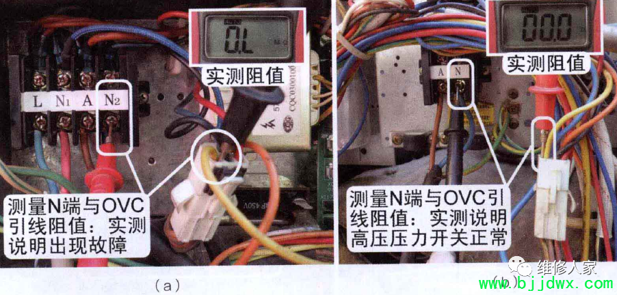

2. 测量高压压力开关阻值
断开空调器电源,使用万用表电阻挡,见下图(a), 一表笔接室内机接线端子上N2端(和N端相连)、一表笔接方形对接插头中OVC黄线,正常阻值应为0,而实测阻值为无穷大,说明故障在室外机。
到室外机检査,仍使用万用表电阻挡,见图( b ), 一表笔接N端、一表笔接方形对接插头中OVC黄线,实测阻值为0,说明高压压力开关正常,应检査室内外机连接线是否导通。

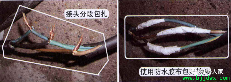

4. 检查加长连接线接头
本机室内机和室外机距离较远,加长约3m管道,同时也加长了连接线,检查加长连接线接头时,发现连接管道有烧黑的痕迹,见下图(a),判断加长连接线接头烧断。断开空调器电源,剥开包扎带,发现3芯连接线中L和N线接头烧断,地线正常,见图( b)。
5. 加长连接线接头
剪掉烧断的接头,将3根引线L、N、地的接头使用分段包扎,尤其是L和N的接头更要分开,并使用防水胶布包好,再次上电试机,开机后室内机和室外机均开始运行,不再显示“E1”代码,制冷恢复正常。
维修措施:重接分段加长连接线中电源线L、N、地接头。
总结:由于单相3P柜式空调器运行电流较大约12A,因而接头发热量较大,而原机L、N、地接头处于同一位置,空调器运行一段时间后,L和N接头的绝缘烧坏,L线和N线短路,造成接头处烧断,而高压保护电路OVC黄线由室外机N端供电,所以高压保护电路中断,从而引发本例故障。

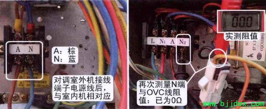

再到室外机检查时,査看电源接线端子引线,A为蓝线、N为棕线,见下图(b)和(a) ,而室内机接线端子上为A为棕线、N2为蓝线,通过对比发现为电源连接线中相线和零线接反。
维修措施:见下图,对调室外机电源接线端子A端和N端的引线,使之与室内机相对 应;拔下室内机主板短接的引线,恢复原机OVC黄线;在室内机使用万用表电阻挡,测量N 端和方形对接插头中OVC黄线阻值,已为正常值0Ω。上电幵机,室内机和室外机均开始运 行,制冷恢复正常,不再显示“E1”代码。

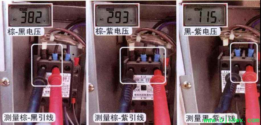

4. 测量接线端子电压
因三相供电不正常也会引起压缩机启动不起来,使用万用表交流电压挡,测量三相供电电压;又因电源接线端子上三相供电直接连接到交接上方触点,所以测量交接上方触点引线电压相当于测量电源接线端子的Ll-L2-L3端子。
测量棕(接L1)-黑(接L2)引线电压为交流382V、棕-紫(接L3)引线电压为交流293V.黑-紫引线电压为交流115V,说明三相供电电源不正常,紫线(L3)端子出现故障,见图。
依旧使用万用表交流电压挡,测量三相供电端子与N端电压,实测Ll-N端子电压为交流 221V、L2-N端子电压为交流219V. L3-N端子电压为交流179V,根据测量结果也说明L3端子对应引线有故障,见下图。
