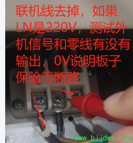

334c867f09364cf70ffca2c1b1ca4bfa.png 4、室外机排查:
开机2分钟内用遥控器发测试码13,查询室外温度。如显示“50”或‘0`或--且闪烁,表示内外机通讯异常,未检测到外机通讯数据,如果显示正常室外机温度,说明室内外机主板正常,问题可能出现在连接线或干扰、电机等外部器件。
① 首先室外机器板子要有电过去,更换后如果板子上的保险烧毁(压机,电机等短路了),板子没电,测试保险管是不是开路了。
检测扼流线圈是否烧毁,若扼流线圈有故障,更换扼流线圈(电抗器);电抗器测试主要测试下通断,使用万用表电阻档(通断)测试下两端,如果阻值无限大,电抗器断路损坏。
这时可以测试下通讯线路和零线之间直流是不是0V,如果是说明保险烧毁或者电抗断路了。
