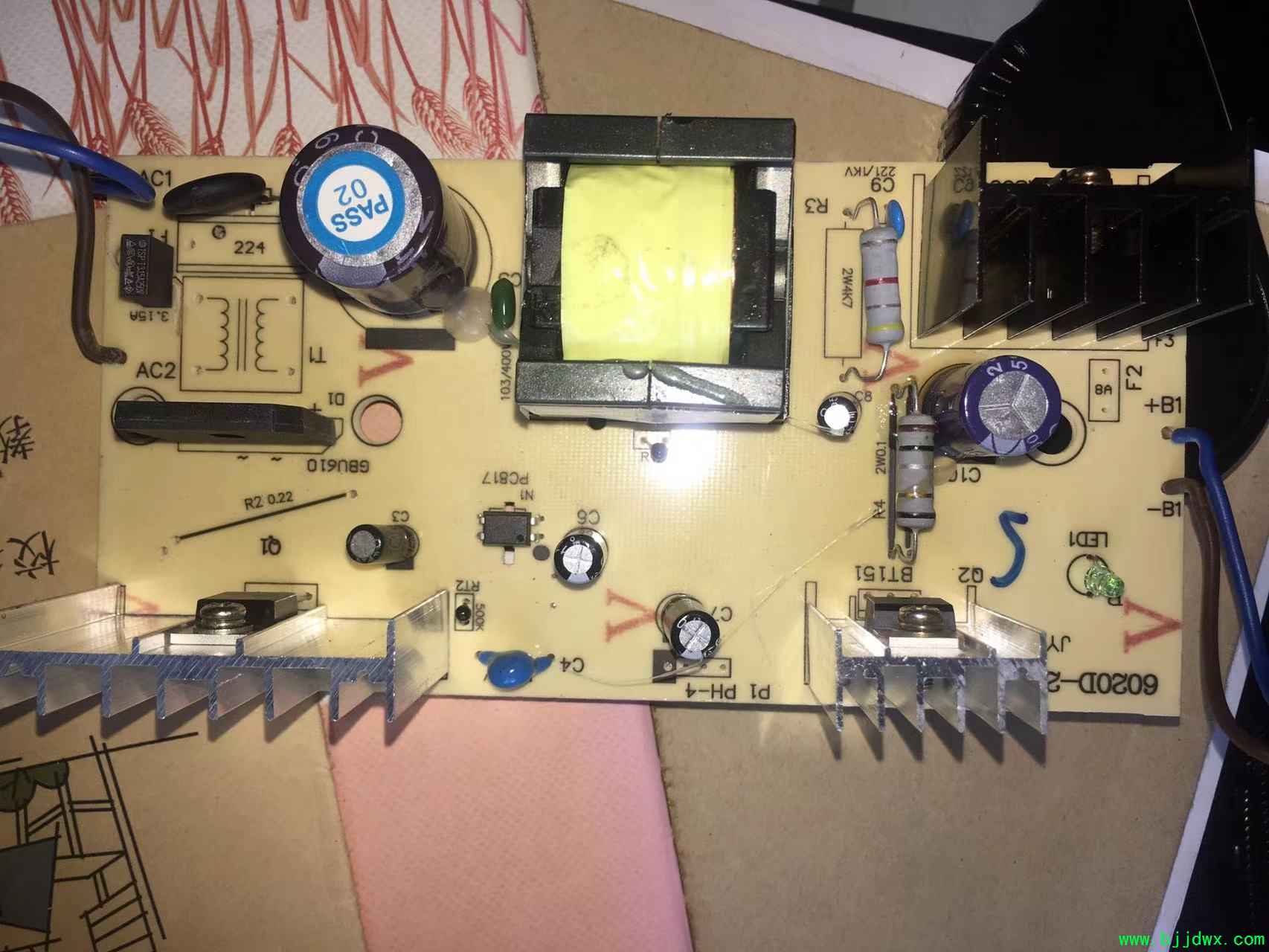

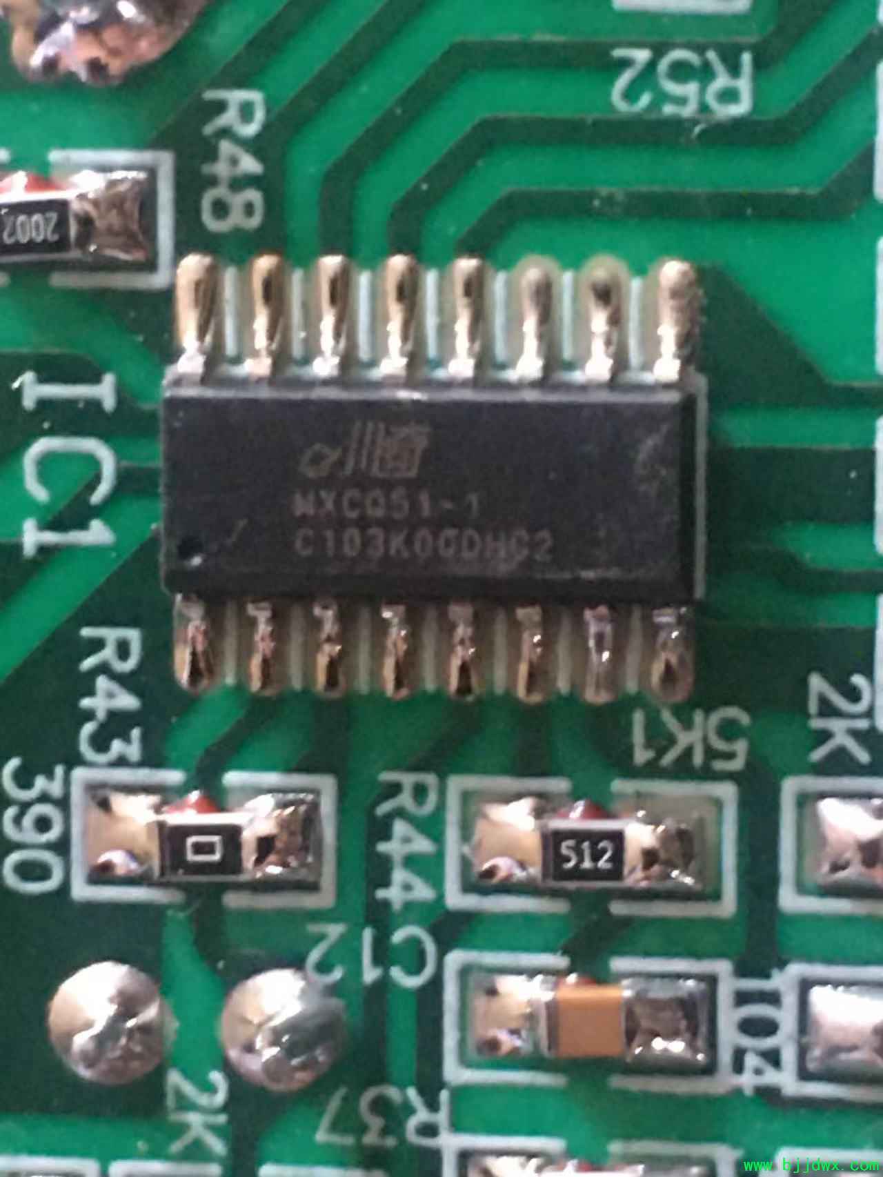

台玲电动车60v 充电器,芯片是川奇MXC051-1,网上查不到资料,烦请各位前辈帮忙研究一下它的引脚功能和控制原理。若有哪位高手能抄板画出该机电路图,敬请赐教。谢谢

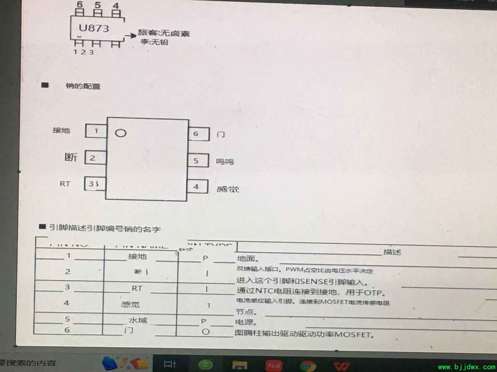

这个比较器吧。少坏。都前级6条腿坏的多

这颗芯片一般是充电器专用芯片。板在你手里,你可以将它的电路图整理出来进行分析的。这类芯片只要供电没有过压,通常不会坏。有问题的话,一般都是其它外围器件。懂得充电器原理的话,可以根据故障现象,找到故障的大概范围,再对症下药。

把图片放大发现变压器有一个引脚已脱焊,我前几天给朋友修的一个电动车充电器就是变压器脱焊了。

这个六脚芯片丝印是U873G,是什么元件?用什么作用?

机子是好的,3842.494,358,324构成的老式电路,网上有许多资料,视频可以学习,这是新的芯片,网上查不到资料,就是因为不懂,所以才上网求助。

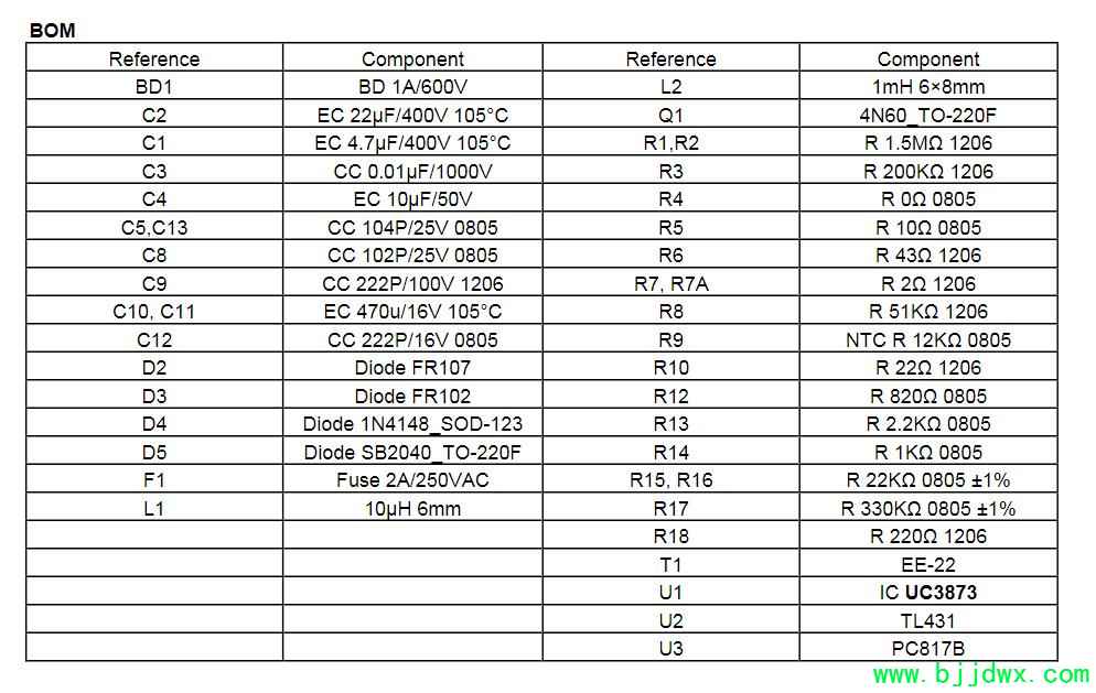

在网友的帮助下,已查到该资料,现在把资料上传给大家,希望能给像我一样的菜鸟们一点帮助。谢谢

芯片里面应该是以单片机为核芯来控制的,可能就是51单片机。诸如目前的脉冲充电、7段充电,通常都是采用单片机方案,否则,电路太复杂。你既然有此爱好,完全可以将其外围电路图画出来再研究。因为板在你手机。那些从芯片下面走的线路,你可以鉴别出具体接的是哪一脚,别人只能根据经验猜。其实,外围电路跟以前的原理差不多,无非就是电压、电流取样、电源、接地等。只是输出由于有了单片机程序,可以变得更加智能与灵活。由于单片机的引脚是可以设置的,所以,即使是同一型号的单片机,不同厂家的设计,其引脚功能也不可能一样。
