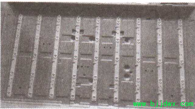

一台海信LED42K20JD型液晶彩电,开机后
点灯器检测灯条,发现有两根灯条不亮。为了可靠
XP804中的插头,用点灯器测试,点灯器显示的电 压值为262V,看来屏内灯条已开路,只能拆屏维修
拆开液晶屏后,发现屏内共有9根灯条,每根灯条由5RLED灯珠串联而成,如图1所示。用点灯器检测灯条,发现有两根灯条不亮。为了可靠网购了两根原厂灯条故障排除。 微信截图_20221003180824.png
