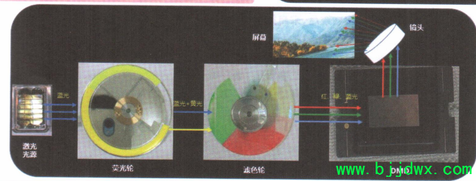

(1)单色激光
红、蓝、绿三种颜色不同的组合方式可以呈现 不同的色彩,但是单色激光只能发出一种颜色的光 (蓝色),如何发出三色光呢?
这里需要光轮/色轮来进行颜色转换。蓝色激光 光源发出蓝光,经荧光轮转换成蓝光(包含红光和 绿光)+蓝光(直透段)后供给滤色轮,如图1所示。 滤色轮上涂有红、绿色荧光粉,激光光源通过色轮
上的荧光粉就可发出红光、绿光,再加上直透段的 蓝光就形成R、G、B三基色光。
提示:荧光轮包含直透段、黄粉段(包含红色和
绿色)。蓝光直接通过直透段照射黄粉段产生黄色
光(即红色和绿色)。
在色轮上,分段涂有不同颜色的荧光粉,分为 蓝色直透段、红光段、绿光段,后两者起分色作用, 高速旋转就可分出红色、绿色,与直透段蓝色组成
三基色

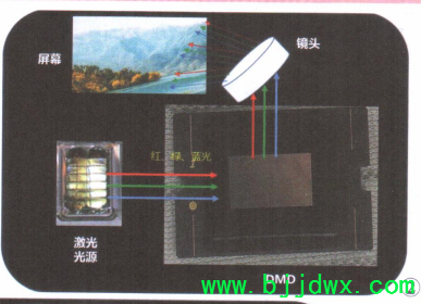

(3)三色激光
三色激光是指红、绿、蓝三色都由激光光源发 出,如图2所示,这是最理想的激光光源,由于绿色
激光光源的良品率较低,产量少,所以成本高, 红色次之,蓝色最便宜。因此,大多数厂家以单 色激光方案为主,三色激光主要用在高端产品 上。

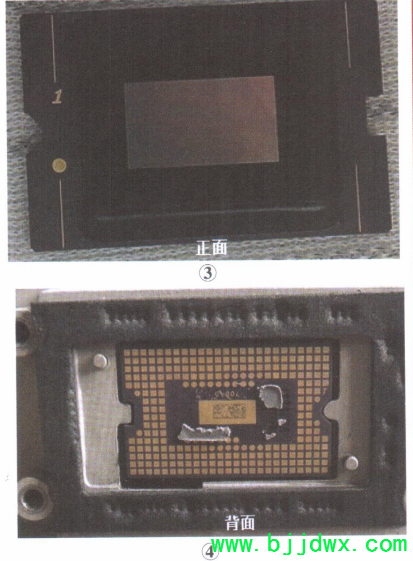

一块DMD芯片外观形似一片小镜子,如
3、图4所示。事实上,这块小镜子由数十万 片微镜组成,每片微镜对应一个像素,其尺寸 为 14|xmxl4pin 或 16pimxl6|jimo 为便于调节 微镜的方向与角度,在其下方均设有类似钗链 作用的转动装置。微镜的转动受控于CMOS RAM的数字驱动信号。当数字信号被写入 SRAM时,静电会激活地址电极、镜片和辆板 (YOKE),促使钗链装置转动。一旦接收到相应信 号,镜片倾斜100。,从而使入射光的反射方向改 变,处于投影状态的微镜被示为“开”;如微镜处于 非投影状态,则被示为“关”,此时镜片倾斜-100% 在“开”状态下,反射出去的入射光通过投影透镜 将影像投影到屏幕上;在“关”状态下,反射在微镜 上的入射光被光吸收器吸收。
寻址电机通过对每一个镜片下的存储单元以 二进制平面信号进行寻址,DMD阵列上的每片微 镜以静电方式倾斜为“开”或“关”状态。每片微镜 倾斜在哪个方向、多长时间由脉冲宽度调制 (PWM)电路控制。DLP可视为一个简单的光学 系统,通过聚光透镜以及颜色滤波系统后,来自投 影灯的光线被直接照射在DMD上。当镜片“开” 时,投影透镜将光反射到屏幕上形成一个数字的 方形像素投影图像。当DMD驱动板、激光二极管 (LD)、色轮和投影镜头协同工作时,这些翻动的 镜面就能够将红、绿、蓝三色入射光进行组合,投 射到屏幕上组成五颜六色的图像。
简而言之,DLP成像是通过DMD来实现,
DMD的工作原理就是借助微镜装置反射需要的 光,同时通过光吸收器吸收不需要的光,来实现影 像的投影,而其光照方向则是借助静电作用,通过 控制微镜片角度来实现的。根据DMD数字可分
