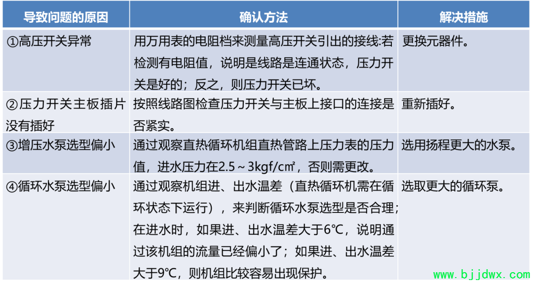

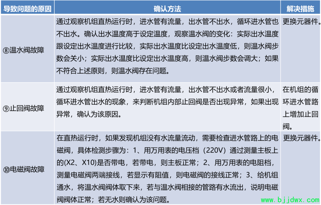

格力空气能热水机主板显示故障代码E1为高压保护,手操器上有故障提示,均为汉字,看到故障灯亮起,记得查询手操器。高压保护在实际维修中有一部分是冷媒系统问题,也有几种情况是水系统问题,下面看看具体故障的详细解决方法。
