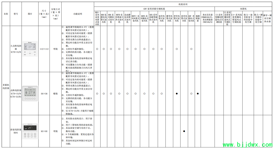

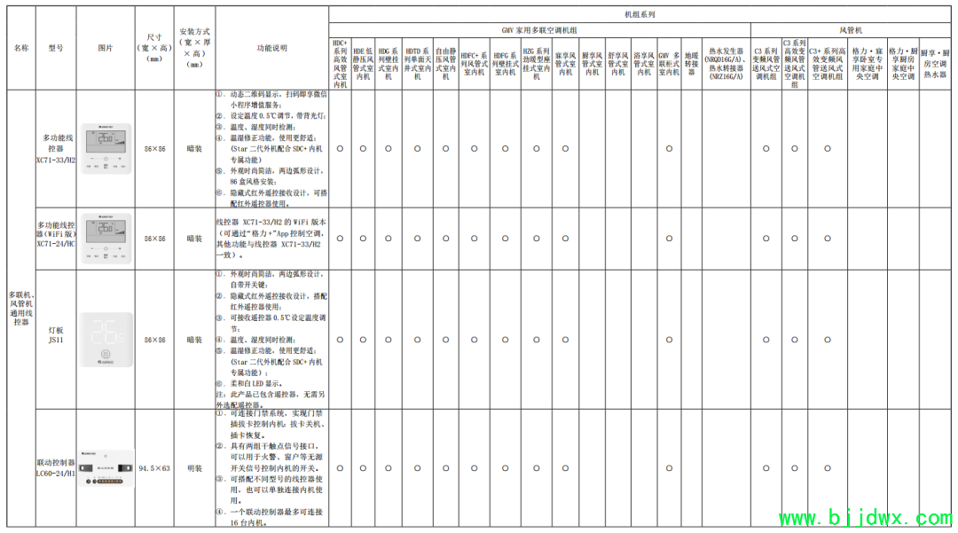

格力最新多联机和风管机使用的线控器族谱图
