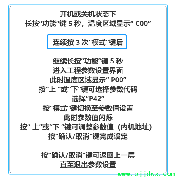

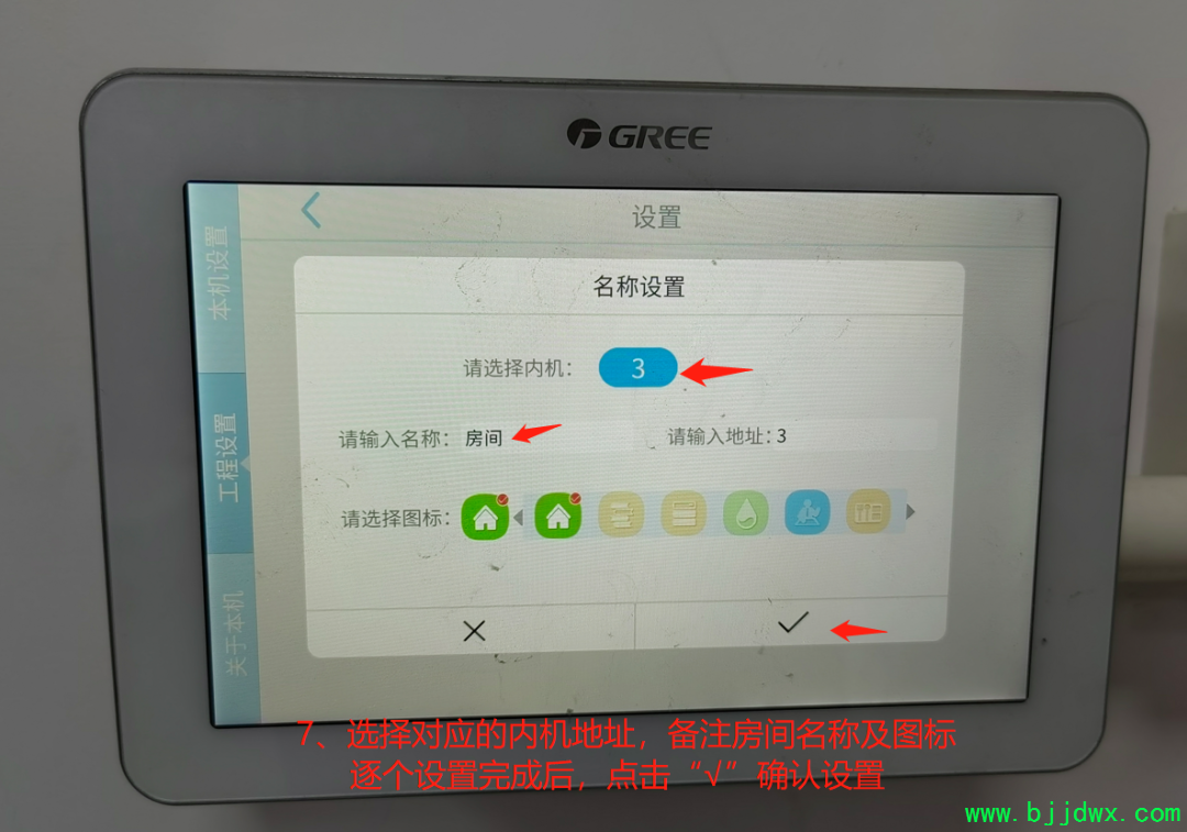

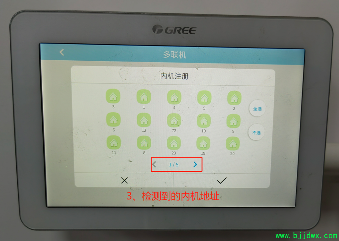

点击注册之前需设置好全部内机的地址,保证内机地址不重复
内机地址的设置有以下工具
①、电脑调试软件
②、格力口袋精灵
③、专用遥控器YV0L
④、线控器
⑤、集中控制器上面快速修改地址
以下是通过线控器的设置步骤
集中控制器调试期间,若出现地址冲突,则会弹出地址冲突界面。
注:解决地址冲突有三种方法:
方法1、将冲突的地址在手操器上,手动输入改成未被占用的地址,设置成功后,地址冲突即可解决。
方法2、长按冲突页面的“保存”按键5秒,选择确认重置该系统所有内机地址,输入工程密码(123456)后,系统即可重新分配内机地址。
方法3、在主系统的主控外机上,对于有7个按键的主板,短按SW3进入外机功能设置界面;
按SW1(上)或SW2(下)选择n5功能;在n5显示时,短按SW7进入该功能设置;再次按SW7确认键,完成偏移设置。
对于有4个按键的主板,长按SW1按键5秒以上进入外机功能设置界面;按SW1(上)或SW2(下)选择n5功能;在n5显示时,短按SW3进入该功能设置;再次按SW3确认键,完成偏移设置。
内机地址重复修改后继续往下进行
