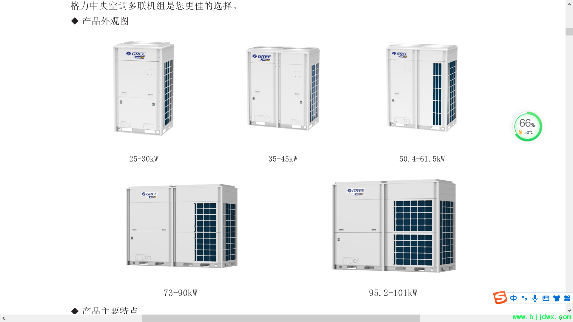

1. 格力六代模块化多联室外机所配室内机数量,如下表所示:
615及以下机型及组合模块:
格力六代730及以上机型及组合模块拖带内机最大数量:
室内机额定能力之和在室外机额定能力的50%~135%之间。
