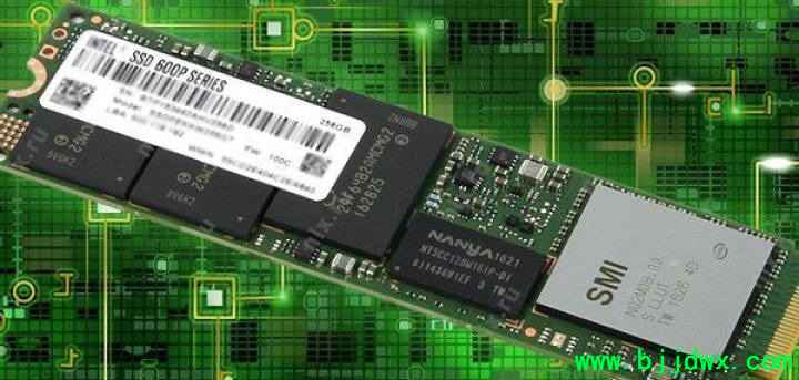

几乎用过SSD的朋友们都对突如其来的「掉盘」问题深有体会,也都尝试去解决掉盘问题。有些 DIY 玩家也会尝试去自制一块 SSD(或者SSD U盘)。
一般情况下,他们要做的一个关键步骤就是:开卡。那么,开卡是一个什么概念?一块 SSD 是怎样开卡的?
SSD 的开卡,大家(小白们)可以理解成给 SSD 的主控刷 ROM 。没错,其实一块 SSD 也相当于是一个计算机系统,它有独立的CPU、内存、ROM 和 I/O 端口。绝大多数SSD主控都采用 MIPS 架构,少数主控则采用 ARM 架构。

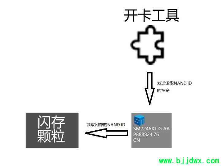

这里以慧荣主控的SSD为例,为大家简单说一下SSD的开卡过程。我做了示意图,方便大家理解.首先,需要让主控知道颗粒是什么。开卡工具会发送一个命令,让主控去读取颗粒的 NAND ID。

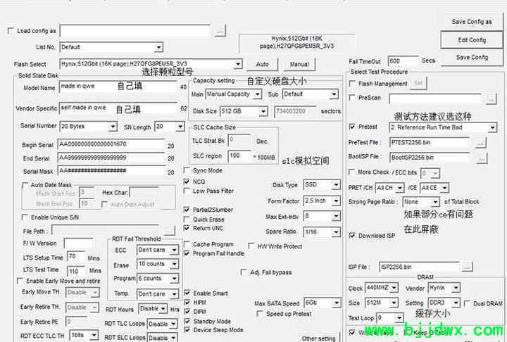

读取到NAND ID后,开卡工具会将读取所得的NAND ID和开卡工具自带的数据库内的所有NAND ID进行比对,推测出颗粒的编号、容量、通道数、闪存类型(SLC/MLC/TLC/QLC)等信息,供用户设置。(工具推测的颗粒型号不一定准确,有时需要手动确认。)

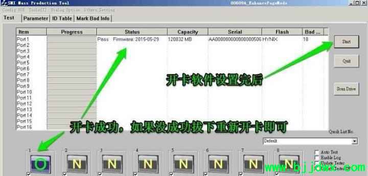

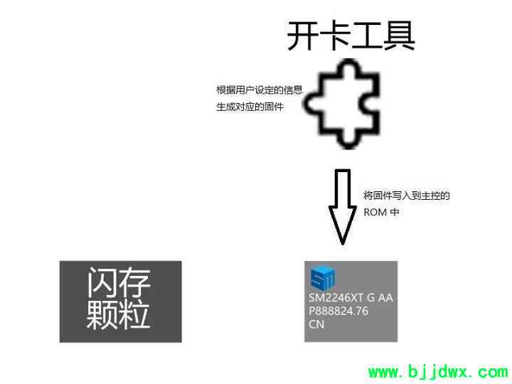

用户设定好SSD的基本信息之后,就要正式进行最后的开卡操作了。咱们国内玩家一般是从量产部落下载开卡软件的,链接会在后面附上。工具会以用户设定好的SSD基本信息、NAND ID、缓存芯片(可选)等信息,生成一个专门用于待开卡的SSD的一个定制固件,并将该固件写入到主控自带的 ROM 中,同时会进行固件的校验和测试。
若一切顺利,此时一块 SSD 就开卡成功了。
