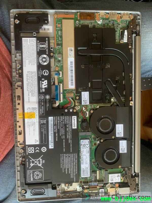

联想V530s,板号v530s-14_MB_V10,没有找到图纸,充电芯片是95521,故障现象是开机充电一切正常,关机充电从插上电源有充电电流开始,3分钟准时停止充电,不管电池充没充满都一样,停止充电后待机电流还是有的。
最开始我想可能是电脑没有识别到正确的充电器保护了,试了原装45W充电器和90W的万能接头,现象都一样,而且拆机发现这个机型好像并没有识别充电器的信号线,只有两正两负。
测试时电池剩余电量35%,关机,充电,过程中充电灯一直是白色常亮,查了官方提供的说明书,白色常亮代表电池电量在80%以上,我在想也许是电池有问题不能和主板正确通信,但是解释不了开机能正常充电的现象,请问各位师傅有没有碰到过类似现象的,有没有什么思路。
