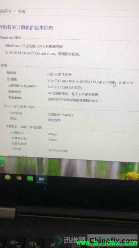

板号:14282-2M集成i5六代的机子
今天就来聊聊这机器问题主要出现在哪个地方
要订货,拆掉这两个管子跟旁边电容重新烧鸡没发现短路
第三是EC击穿了!!!型号是:MEC1653-TN-G联想这款专用的,立马一句‘国粹’
第四个是电池芯片被拆了BQ24780S。还好有图纸 ,没图纸就尴尬了
有现货,把芯片焊开用三根细的铜丝接过去处理完后等其他芯片到货
今天拿出来换芯片上去再处理下
其他芯片一一换上去处理后刷了个原厂BIOS开机
图纸跟BIOS论坛有!以上图是之前拍照留下来的,机子已被拿走
