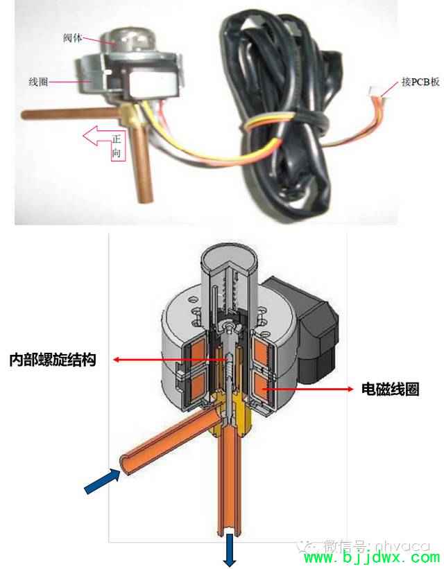

电子膨胀阀
维持系统运行所需要的压力差,精确控制进入蒸发器的冷媒流量。

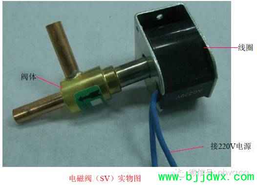

SV1:当模块并联且只开主机时,从机的SV1 关闭,可防止主机的高压冷媒经过液管进入从机。
SV2:喷液冷却作用。当排气温度过高时,打开SV2 阀,高压储液器附近的高压中温冷媒先经过毛细管节流,变成低温低压冷媒;再喷射至回气管,迅速蒸发并吸收热量,降低回气温度,从而降低排气温度。
SV3:制热模式下,当环境温度过高或只开少量内机,从而导致室内机盘管温度过高时(此时制热能力过高),打开SV3 阀,只利用室外换热器的下半部分,、以降低室内机盘管温度,保证系统可靠性。
SV4:并联时,各室外机的SV4 阀周期性地打开/关闭,以保证模块间的油平衡及各压缩机的供油量。
SV5:为防止低压压力过低、压缩机压比过大,在低温制热启动和化霜过程中的一定时间内,打开SV5 阀,以提升低压压力,保证系统可靠性。
SV6:当排气温度较高时,打开SV6 阀,增大冷媒流量,适当调节排气温度。
注:各厂商不同。本课件参照美的变频多联机。
EXV:A、两个EXV的控制逻辑相同,但分时动作;
B、制冷时,两个EXV 主要起调节压缩机排气温度的作用,当排气温度降低,EXV 适当关小;当排气温度升高,EXV 适当开大;当排气温度升至一定值,EXV 开至最大,并打开SV6 阀。
C、制热时,两个EXV 主要起节流的作用,并也随压缩机的排气温度作适当调节。

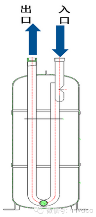

气液分离器
主要作用是分离来自蒸发器的低压蒸气中的液滴,以保证压缩机吸入的是饱和的蒸气,避免压缩机产生液击而损毁。
A、对低压侧冷媒进行气液分离,防止液态冷媒进入压缩机,造成压机液击;
B、储存系统中过多的冷媒;
C、内含回油孔,使适量润滑油进入压缩机,保证压缩机的供油量;
D、与气平衡管一起作用,在模块并联时保证各模块的低压侧冷媒处于同一压力状态。

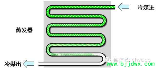

蒸发器
影响蒸发效果的因素有:
1.冷媒与进风的温差;
2.进入蒸发器的冷媒量;
3.风量的大小。

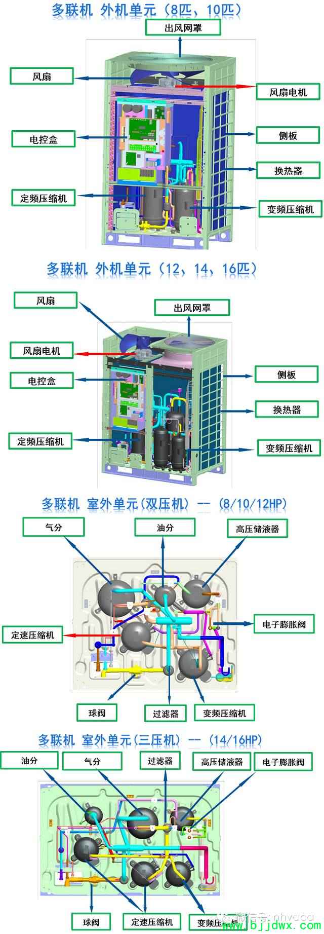

室外机单元与系统图
各厂商不同,仅供参考。
