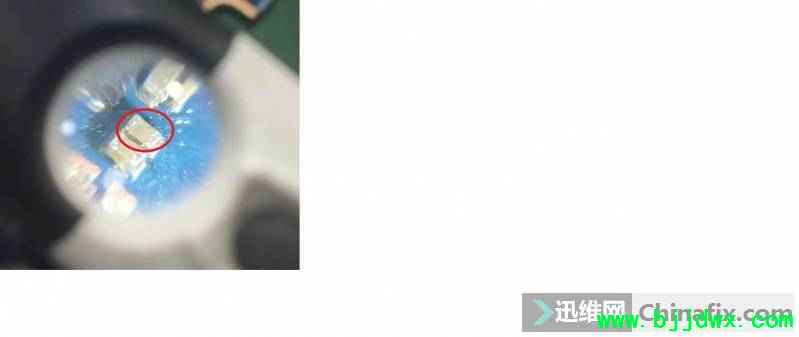

机型:小新15-2019
板号:LA-H101P

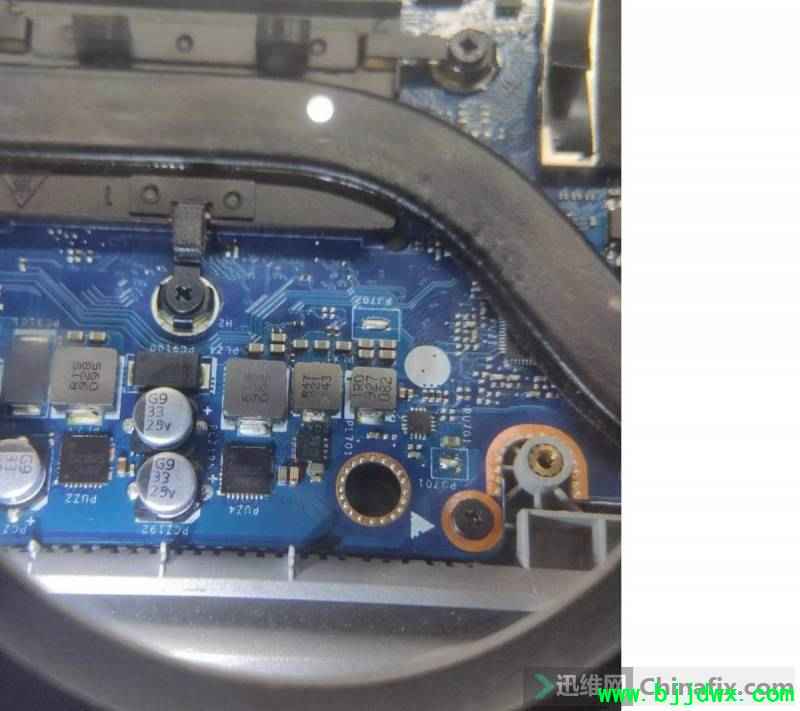

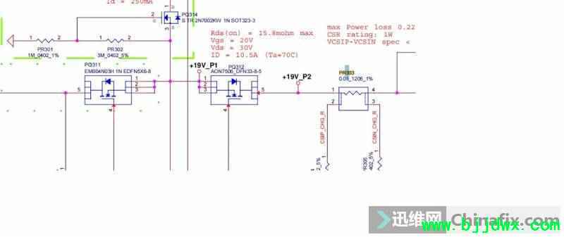

故障:客户一进店就说我电脑烧了(使用的时候看到冒烟了),接过电脑接可调电源,直接5A,拆机时心里想看看到冒烟估计要报废了,拆机后仔细检查了一遍,发现没有任何明显短路烧焦的地方,打PR303对地短路了 204045l8b6lidiqm6iidzs.jpg.thumb.jpg

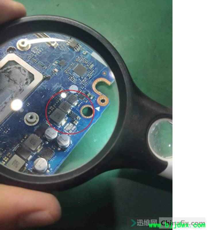

,直接烧机,心里凉凉的,是CPU供电这块,,抱着侥幸的心里放大镜扫了一下没有发现敌情,完了,不是电容挂了那就没得玩了。锁定了CPU这块, 204539j6ozyx26hy5o1zn8.jpg.thumb.jpg
不敢硬烧,先拆了Z5038QI5这个复合管,如果这个管短了,直接不修了;拆完一测,公共端还是对地断,这样基本是送钱的机子了,这时放大镜再细看一下周边几个电容, 205000iss1m74izmdb7m4d.jpg.thumb.jpg
,开机后测试发现客户的适配器不充电,客户说的看到显烟应该是适配器短路了。
