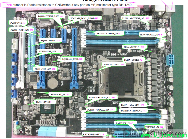

到手后测试了一下,确实点不亮,内存故障灯常亮。心想这就是内存不过嘛,这还不简单。装上检测卡,跑码B1。从来没见过这个代码

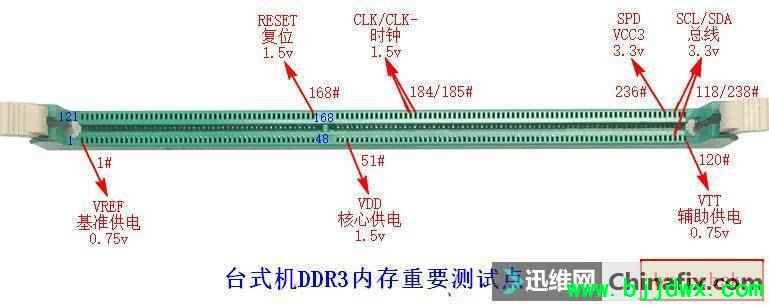

这时注意到一个细节,插不插内存都跑码B1,且喇叭都不报警,再考虑到内存复位没出来,怀疑是CPU内部内存控制器的工作条件没满足。

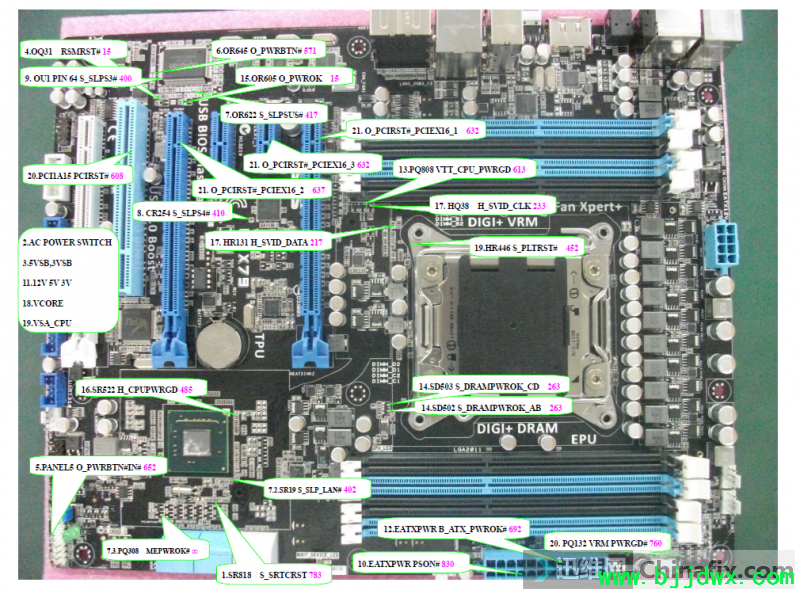

山穷水尽,只能上论坛搜了。说实话论坛搜索不好用,搜“跑码 B1”或“代码 B1”会出现很多不相关的结果。在论坛上逛了一个小时,才找到这个关键的帖子:这个帖子的关键技术部分我贴出来了:“该板子用的内存供电芯片,并不是简单的想RT9214这样的PWM芯片,而是ASP1101数字式供电芯片。这主板,在CPU尚未出核心供电之前,2组ASP1101内存供电芯片都是有预设电压出来,目的是为了保证上电时序的完整性,当CPU的SVID总线开始作用之后,CPU的SVID总线不仅仅到CPU电源管理芯片,同时还到达2个内存供电电源管理芯片。也就是说,CPU发出的SVID信号,总共到3个数字式电源管理芯片上去”。
总结一下,此板的故障就是内存供电芯片ASP1101的SVID关键信号SVID_ALERT#异常,导致CPU内部的内存控制器初始化失败,跑码B1,不检测内存、不出内存复位且不报警,故障实属罕见。
