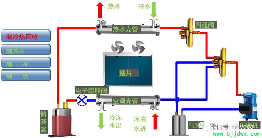

风冷模块热回收的几种形式图示
热回收概念:如下图,在lgP-H图中:2点到5点的过程为整个冷凝过程;2点到3点是制冷剂的过热段显热放热过程;3点到4点是制冷剂的潜热放热过程;4点到5点是制冷剂的过冷段显热放热过程。
99f6bda45e6770f5fae1393c180ee9cc.png 部分热回收指部分利用制冷剂的冷凝热加热生活用水,水温高于冷凝温度(上图2—3过程);全部热回收指制冷剂过热蒸气冷却、冷凝和过冷,冷凝热全部回收加热生活用水,水温低于冷凝温度(上图2—5过程)。部分热回收:只利用压缩机出口蒸汽显热,蒸汽显热一般占全部冷凝热的15﹪左右,其它的冷凝热在冷凝器中被风机带走;全热回收:利用全部的冷凝热。来源:暖通南社【免责声明】:本公众号文章、图片、视频等版权归原作者所有,内容为作者个人观点。本公众号只提供参考并不构成任何投资及应用建议。如涉及作品内容、版权和其它问题,请在30日内与本公众号联系,我们将在第一时间删除内容!
