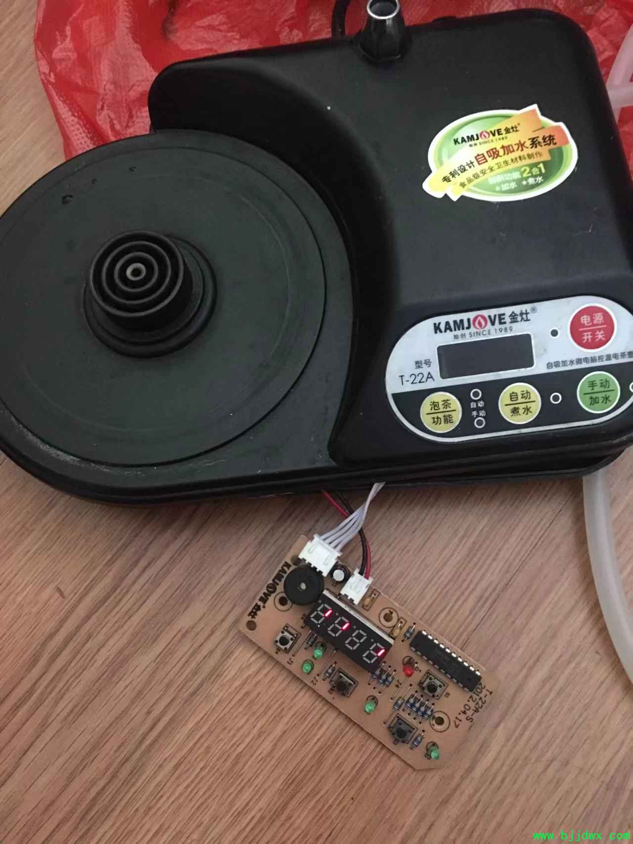

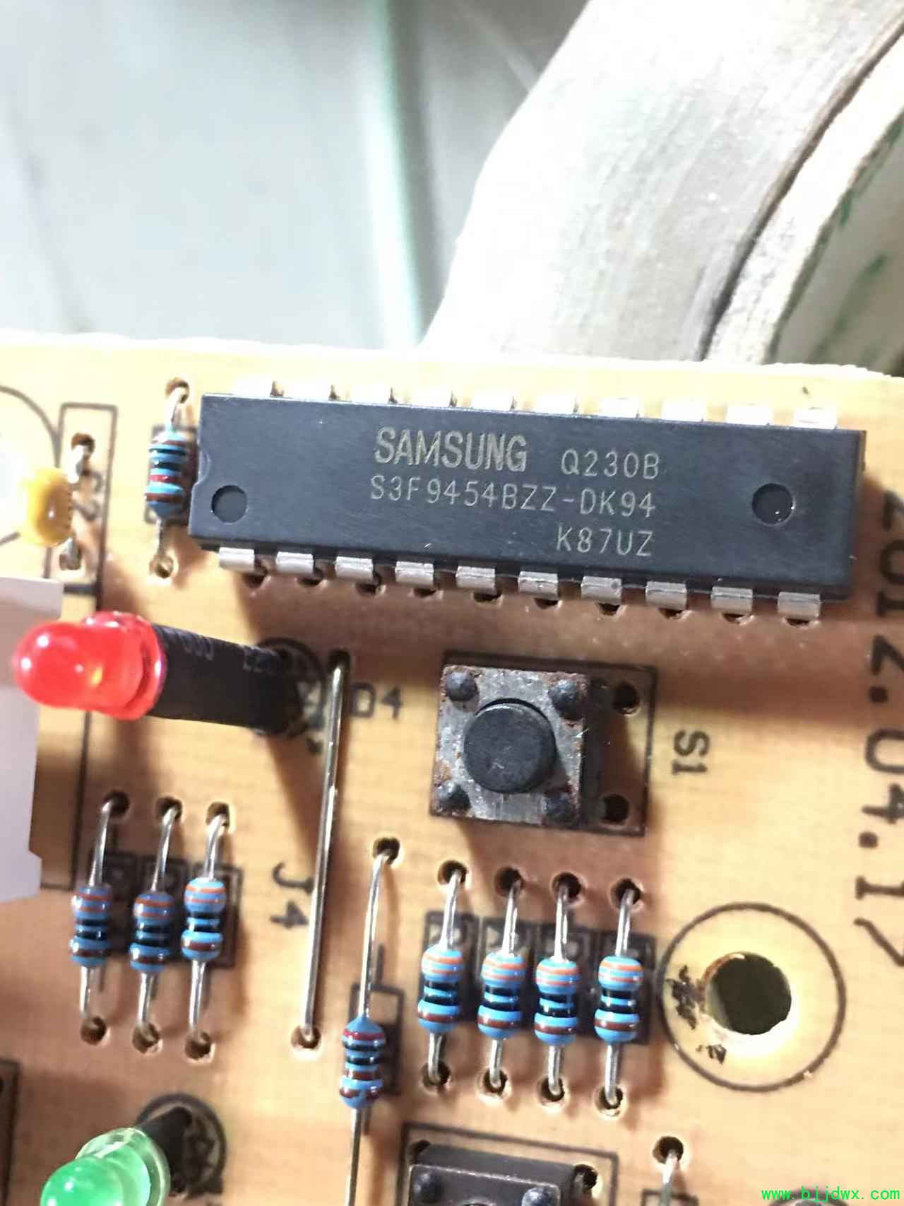

各位前辈,金灶T-22A开机显示111,该怎么查?DK94 20脚电压为5.05V .请大神们给张图纸。谢谢

拆除数码管后,全部功能均恢复正常。指示灯也显示正常。

显示单元内部短路。常见故障之一。
