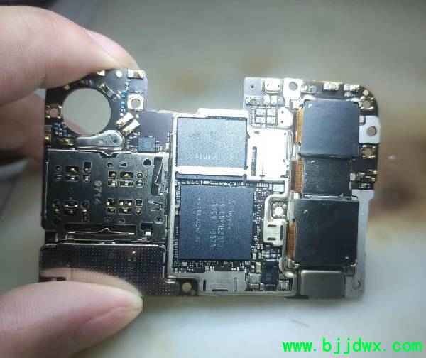

  华为 P30进系统不定时重启,拆下CPU重新植锡,处理好主板焊盘,装回后故障修复。
  故障现象:客户描述华为 P30进系统不定时重启
华为 P30不定时重启维修 图1
手机  根据手机故障的现象推测手机有虚焊的情况,在手机开机温度上升后就会出现虚焊,常见故障点是电源芯片、CPU的问题。根据先易后难的顺序,把电源芯片重植后,测试还是出现开机一会就重启的故障,排除电源芯片虚焊导致的可能性后,直接把CPU拆下来,处理好主板焊盘,给CPU植好锡后,直接将CPU和上层焊回主板。
华为 P30不定时重启维修 图2
