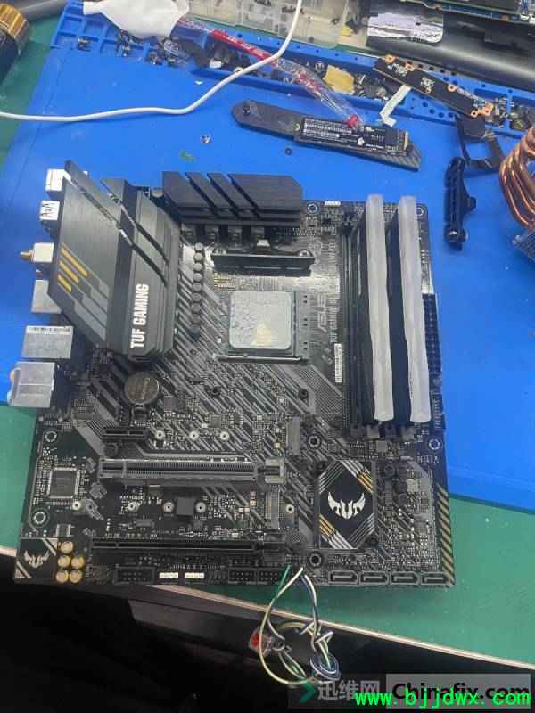

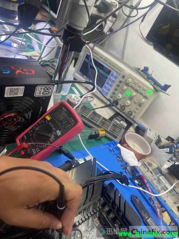

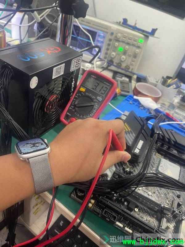

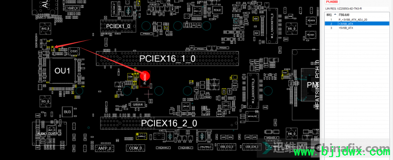

好久不更新帖子了,感谢各位同仁的关照,今年的第三张福利帖,望加分点赞,感谢,感谢我大哥的鼎力支持点位图纸,大哥隐姓埋名,不愿出卖图纸......
———————————还是那个免费的广告位:报名迅维网校+实地=实力突飞猛进—————————
发一张台板维修,告知那个向我藐视的弟弟,老子过的修台板数量,可以当瓷砖贴满半个长城,只比你更强!!!(虽然现在修得少了)   太久不出来了,都被人说不会修电脑

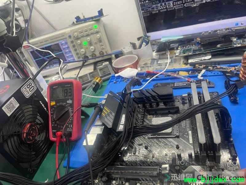

                    AM4不触发的台板 维修思路简记:6213法则--- 6个电压,2个时钟,1个Rsmrst# ; 若满足则3换  换U 换板  换人!! 必秒undefined

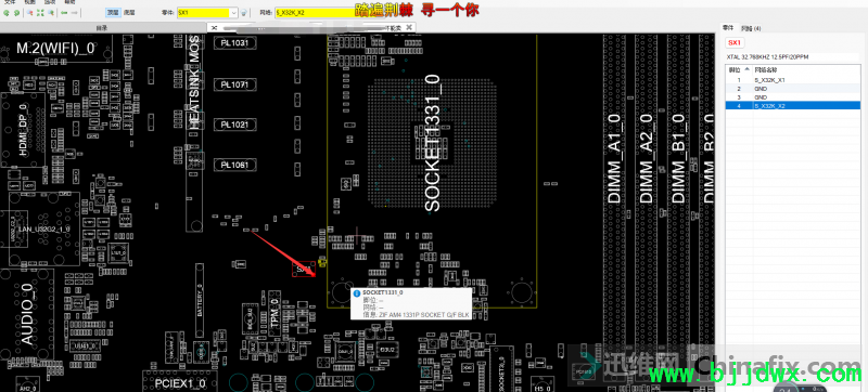

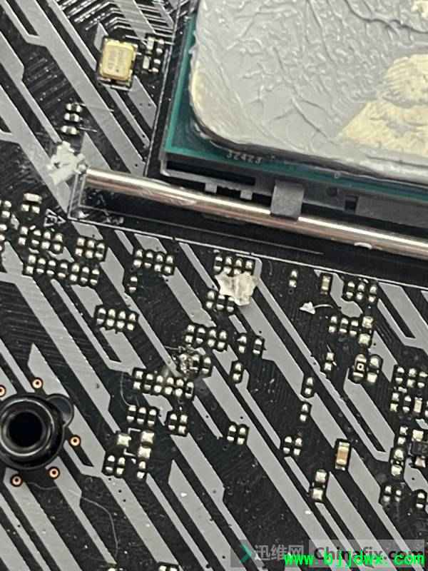

    2.CPU给32.76晶振自己供电,然后产生32.768KHz  时钟给自己(傻子一样的自我满足--暗示那个麻瓜undefined)-----晶振起震正常
4.5VSB  转+3VSB

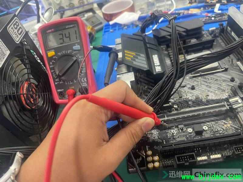

     4.1 一般这个3vsb 除了某星要通过双管(丝印一般为:25 RA)转换成 SIO_3VA
才能供给IO当待机电压,其他品牌主板的IO待机供电都是直接用+3vsb

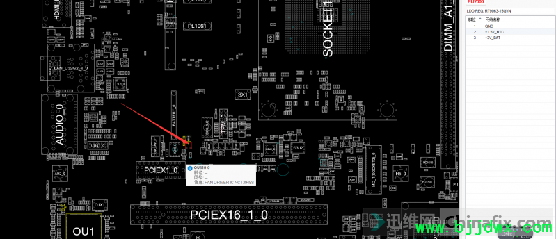

4.2  这里要说明一下+3vsb_ATX  和+3vsb及供给CPU待机的VDD_33_S5(某星板子上的命名)  这3个东西的作用都不一样,检修的时候都要检查,一般的转换循序为  +3vsb_ATX----+3vsb----VDD_33_S5;但是在华硕的大多数AM4板子上  CPU的3v待机 直接采用+3vsb

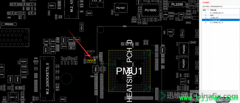

                                                                                                               ------------------3v正常

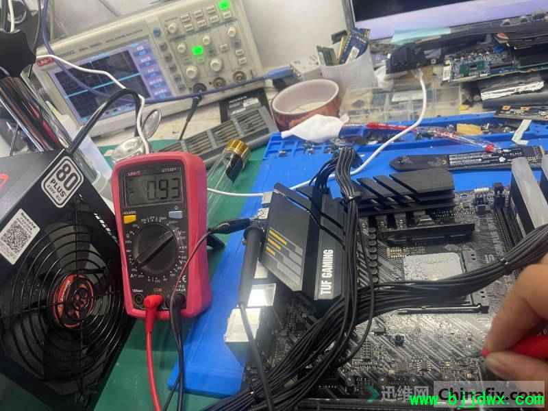

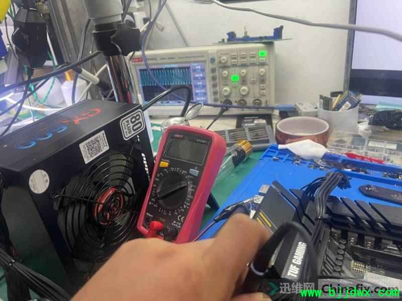

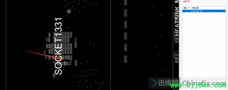

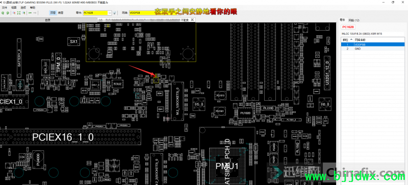

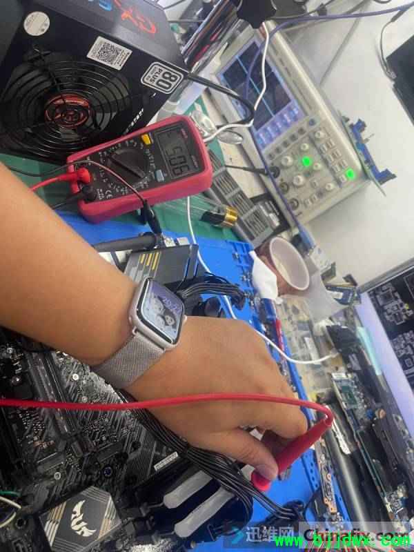

6.  VDDPSB---1V左右   在大多数的品牌板子上命名这个CPU的 内存模块待机为VDDP_S5  这个电压 一般实际测量为0.9v

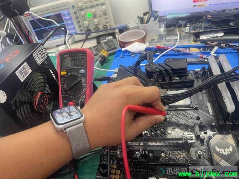

7.  这个电压在B350前后的AM4  会有,在300-400系列 我发现好多板子是有这个点, 但是几乎在待机情况下 是测不到0.8v的 ,顺带分享一下这个经验 VDDCR_SOC_S5    0.8V  所以这个板子上我是测不到,但是不要慌 先往后走

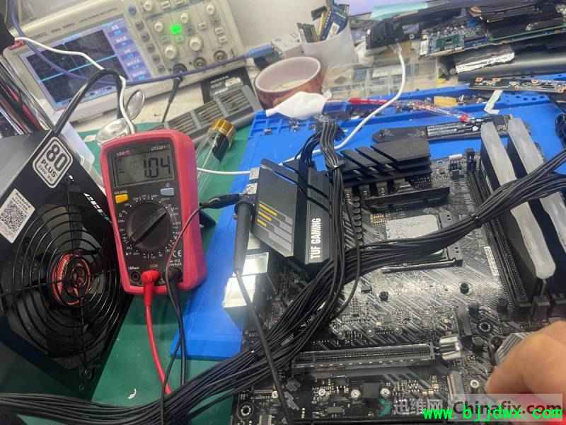

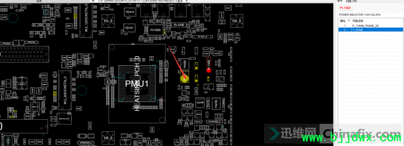

8.  桥的待机1.05v   这个电压的命名简直是五花八门 但是各位搜索 1p5或者p105,实在找不到 就打PM上去,肯定能找到undefined 华硕上大多数为+1.05VSB_PM -----1.05v 正常

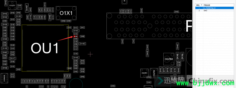

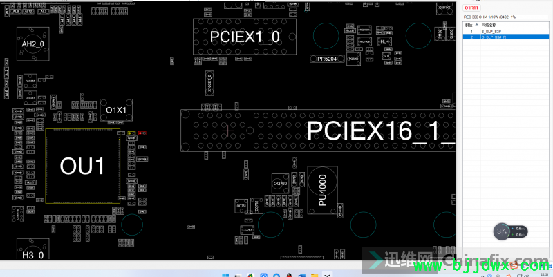

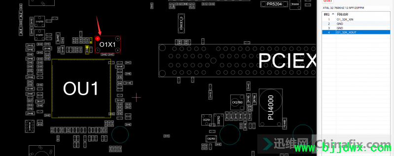

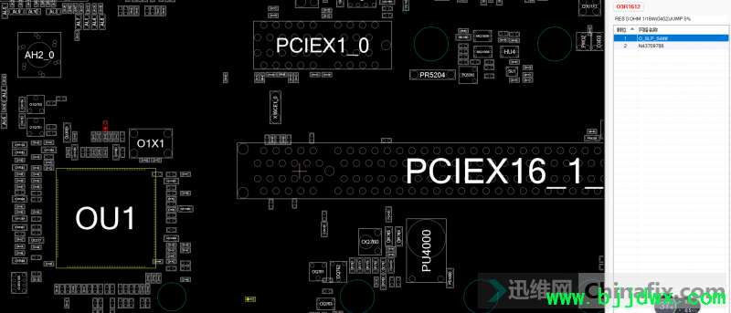

9.  这个IO晶振32.768  我要放在这写 是为了让各位新手区别开以前的老古董板子,在老的古董H61-B250这些时期板子上,是桥的待机晶振;因此这个晶振不是最后查的,应该是IO得到+3vsb/sio_va后就要起来了,且!!大部分AM4的高端板子上 在IO没给CPU发出上电请求之前,BIOS芯片的供电是没有的,因此不要用老古董的维修思维,插电就片选IO 配置IO总线,也不要上手直接像以前一样,直接去捣鼓B的3v/1.8v供电

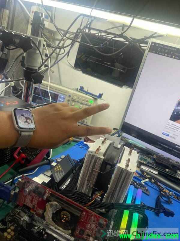

11.修复后,亮机帖图

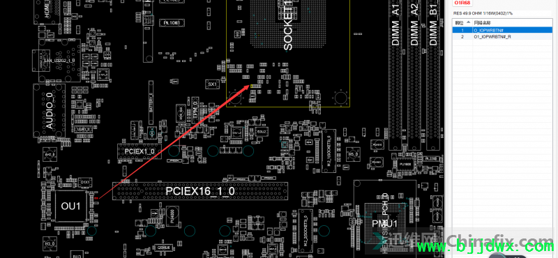

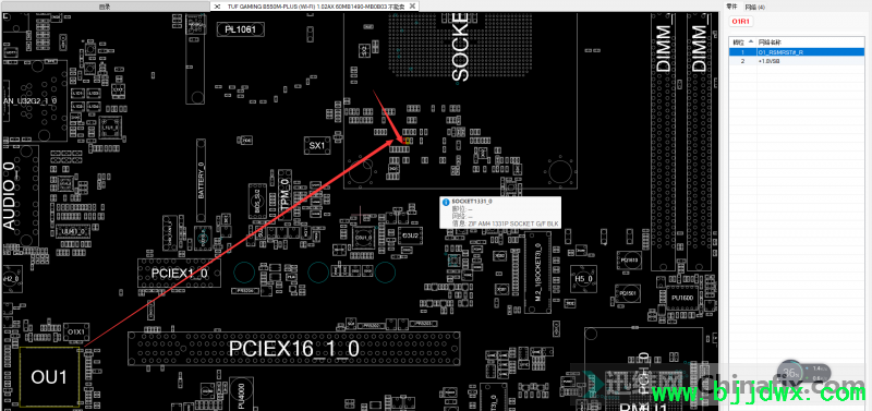

12. 按下开关,给高低电平跳动信号IO 通知开机
13.IO发出上电请求PWR_BTN_L给CPU
15.由于图纸资料问题,后面直接简述了,望谅解,福利已经给够各位了~~~undefined留点面子给小罗,好交差......
    接着就是一路闪电加火花的 产生内存供电  内存的VTT~~~~
16.
         16.1:当CPU和内存吃饱了  发出两个PG 给IO 审查一下,顺带问电源要多个PG....
        16.2  :然后IO 吃PG 吃饱后,吐一个PG 出来
        16.3 : 板子的所有PG 汇总到一个地方,产生一个PWR_GOOD ,反回一个给CPU,和桥;告诉这两个麻瓜!可以自己动起来48M晶振和25兆晶振了
        16.4 :然后CPU发出两个复位,复位IO和桥
         16.5:桥这个麻瓜仔得到CPU大佬的复位后,才去复位PCIE卡槽啊  声卡啊 USB啊等等等等 .....
17.万事俱备,老子(CPU)开始工作了!!!!需要各位动动手指了!!! 各位得加分点赞了,下班睡觉,谢了! 各位大佬undefined
