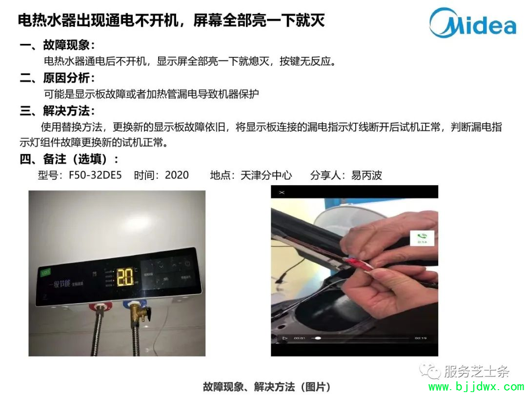

[分享] 美的F50-32DE5电热水器通电不开机,按键无反应,屏幕全部亮一下就灭
