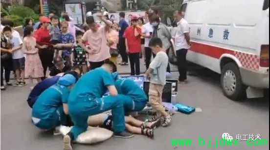

儿童触电事故

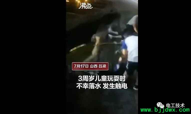

7月17日
7月17日,山西柳林一公园,一名3岁女童到船模型中玩耍,不慎落水触电。女童父母和一名27岁女子下去营救,不料先后触电,2死2伤。
2
7月24日
7月24日,郑州宏达路金杯路一小区景观池边发生儿童触电事故。一名8岁左右的男童在小区一处景观池边玩耍时,不慎触碰到了裸露在地面上的电线,被电身亡。

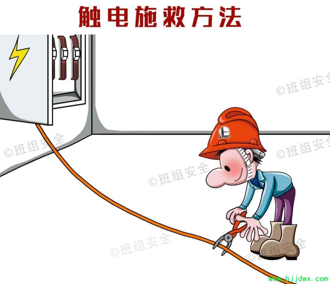

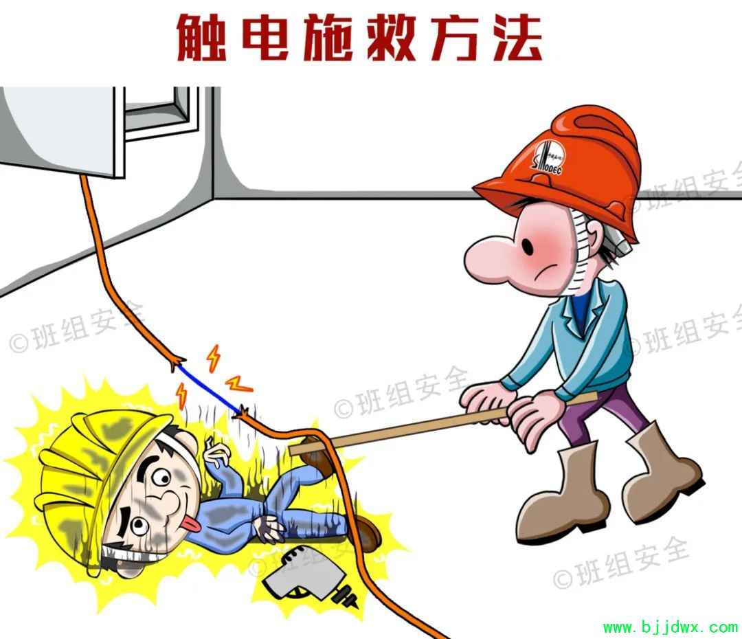

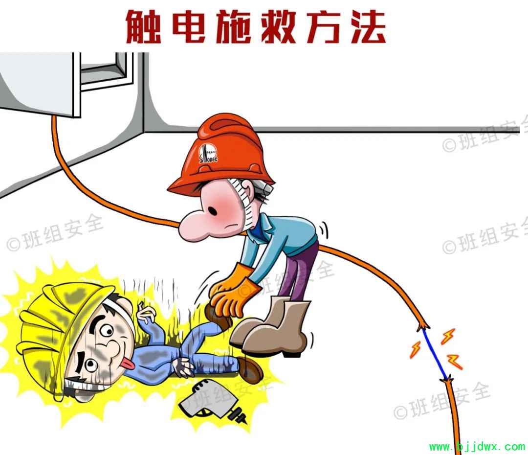

拉:附近有电源开关或插座时,应立即拉下开关或拔掉电源插头;
切:即若一时找不到断开电源的开关时,应迅速用绝缘的钢丝钳或断线钳剪断电线,以断开电源;
挑:对于由导线绝缘损坏造成的触电,急救人员可用绝缘工具或干燥的木棍等将电线挑开;
拽:抢救者可戴上绝缘手套或在手上包缠干燥的衣服等绝缘物品拖拽触电者;
垫:设法把干木板塞到触电者身下,使其与地面隔离,救护人员也应站在干燥的木板或绝缘垫上。
施救时牢记“先断电,再救人”,千万不要盲目施救!.
