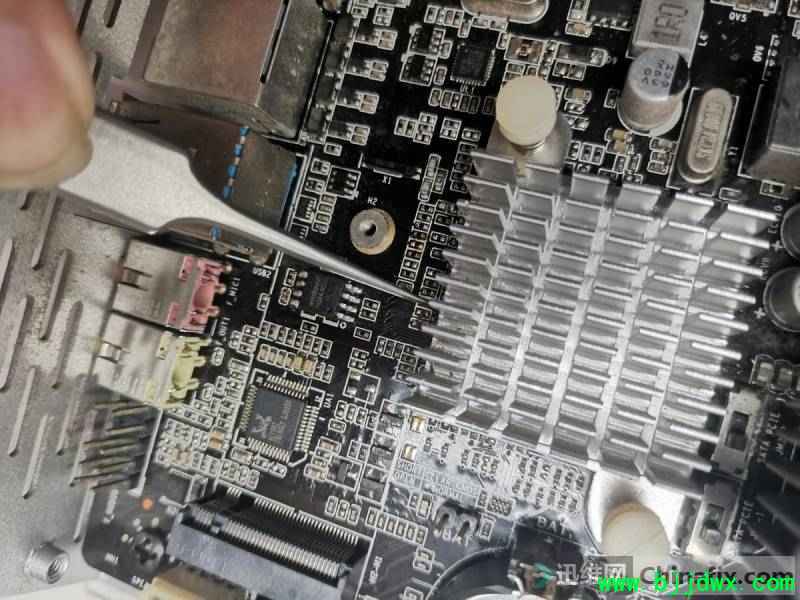

这台不开机,测了待机都正常,然后coms电池没电,换了也一样,论坛刷了bios好了,以为是bios问题,其实是我换了coms电池,主板加热了,暂时正常。第二天还是一样的问题,然后又刷了好几个还是一样不触发。后来发现coms电池在主板上测电压才1.0左右。拿起来测却有2v多,但是比昨天电压已经降很多了,根据经验猜测可能是rtc电路漏电。电池座下面有电路,拆下来测量电池经过一个1k电阻。然后是复合二极管,然后分好几个电路到南桥去了。
接电3v经过1k电阻电压变成了1.几v,根据经验应该是南桥后面电容漏电或南桥坏了引起的。然后就在南桥附近量电容,有几个0.9v左右拆了还是一样,后面查到一个电容才0.1v左右,不确定的拆下来。然后1k电阻就没被拉低,那几个0.9的也变成了2v左右,几乎没电压的电容变成了1v多。
然后装机回可以开机了,确实是那个电容引起的。这款没图纸。我发实物图,电容在南桥和bios之间,南桥散热要拆掉。
镊子指的位置
[url=] 182938q58cpxjjcj44xc56.jpg.thumb.jpg [/url]
[url=] 182950ea7u55z2vzfxiw0x.jpg.thumb.jpg [/url]
