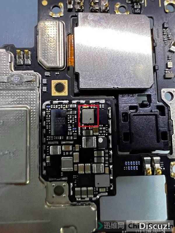

  荣耀V40 播放视频没声音,来电没铃声,更换一个新的升压电感,故障修复。

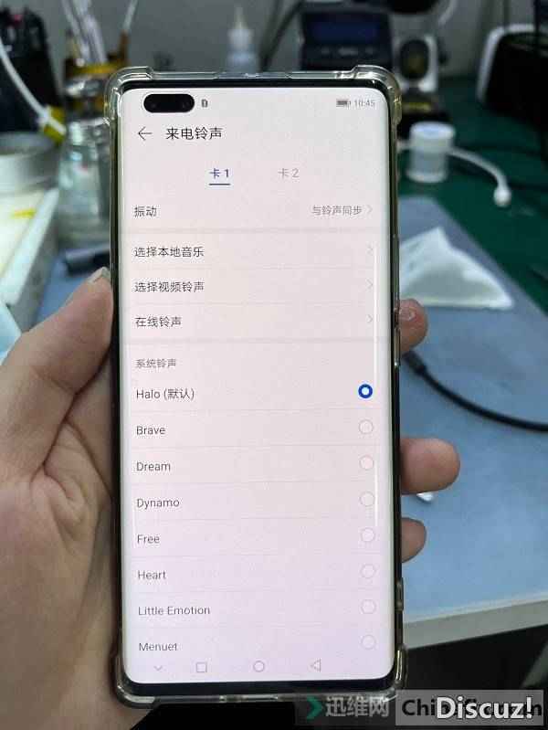

  故障现象:客户描述荣耀V40手机  维修过程:根据客户描述,分析应该是扬声器(喇叭)或者铃声控制电路有问题,也不排除是排线出故障的可能性。拿到手机,开机随机播放一首铃声,但即使把声音调到最大,依旧听不到声音。
荣耀V40 播放视频没声音,来电没铃声 图1

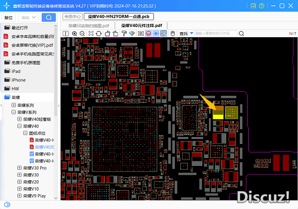

  于是将电感取下来,更换一个新的升压电感,把主板装到手机中,再次开机测试,手机铃声可以正常播放了,故障完美修复。
荣耀V40 播放视频没声音,来电没铃声 图4
