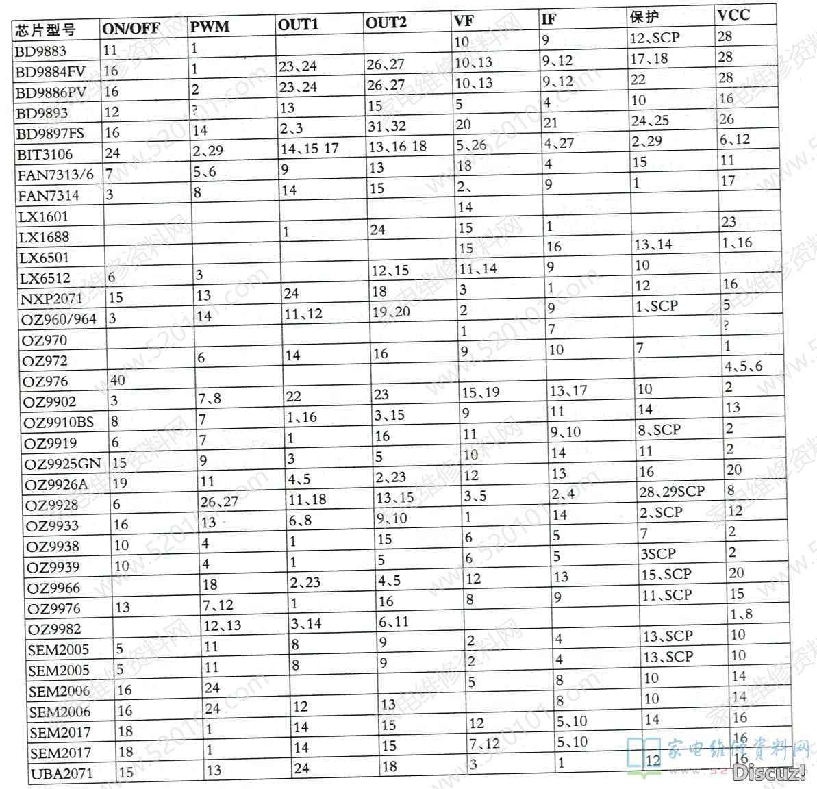

  本表说明:ON/OFF:背光芯片开启关闭控制,大多是高电平芯片工作。PWM:亮度调节,有的芯片有2个控制脚,一个是直流电压调光,另一个是脉冲调光。OUT1/2:驱动输出,有的芯片有4路输出。VF:电压反馈,即VS电压检测脚,高压线圈输出电压检测。IF:电流反馈,灯管电流检测脚。保护:标注SCP的是保护延时时间控制,该脚外接一个电容,芯片检测到外部电路有异常时该脚输出电流向外接电容充电,电压达到动作阈值时芯片停止工作。外接一只1kΩ~10kΩ电阻或直接短路到地可以取消保护。VCC:芯片工作电源脚,有的芯片需要2组不同的工作电压输入。
来源:网络转载
