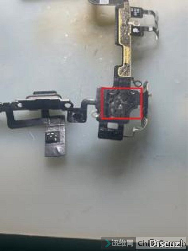

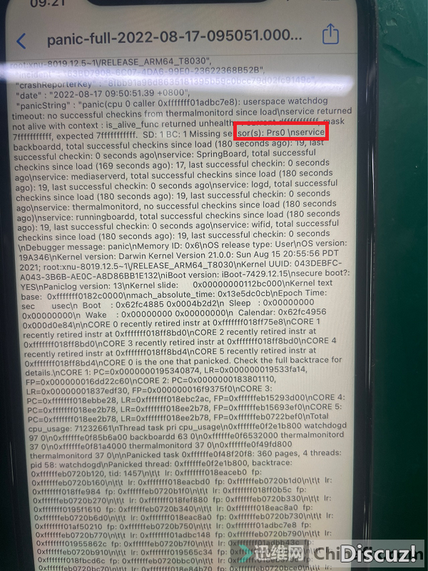

        苹果手机iPhone 11手机反复重启,换了一条尾插排线后开机测试,几分钟后又重启了,排除外配,发现是wifi天线的问题,扣开天线和指南针链接后发现腐蚀很严重,直接更换一套新的,故障修复!
  【机器型号】       客户描述在打游戏时,手机突然黑屏然后重启了,以为是游戏软件的原因导致手机卡顿重启。但是开机后又重启,反复了几次就是没办法正常使用手机。
以为是尾插的问题,换了一条尾插排线后开机测试,但是手机在几分钟后又重启了;最后找一个百分百确定好的外配测试5分钟没重启,但是装回原来的壳又重启。很奇怪,继续排除外配。
        【维修结果】开机测试,手机在使用一段时间后,没有重启,故障完美修复,维修到此结束
