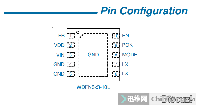

5.由于没有修过几张显卡经验不足,再加上没有图纸跟芯片数据手册,在B站上看了几个视频做了下参考,这张卡的1.0V供电芯片U501跟1.8V供电芯片U502用的是一样的,芯片丝印BDB B41 M1A,两个对比打值发现1.0V的芯片U501第10脚对地002短路,查这个芯片数据手册没查到,据说可以参考UP1728的引脚定义,经过测量确实大差不差,于是淘宝发芯片
7.查芯片条件发现供电都正常,缺少开启信号3.3V,对开启信号打值也有600多,由于看B站维修的卡跟我这长得有点区别,也不敢强拉电压给开启脚,于是求助好基友,借来鑫制造查一下看有没有图纸,果然就查到了
8.测量发现U3的第4脚已经发出3.3V开启信号,但是1.0V芯片没有收到,再查了一下这个开启信号还去了1.5V供电的开启信号脚,测量电压也是正常
10.再次接主板上电,触摸核心温度飙升,所有供电正常,完美亮机
